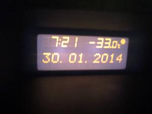

GLX 42 Опубликовано: 28 января 2014 Поделиться Опубликовано: 28 января 2014 @GLX, а, в общем, доволен маслом? проехал совсем ничего.трудно что то сказать. мороз держит не плохо. на счет угара пока не знаю.с утра было -32, завелась без напряги, вот только приехал от поездки т. за бортом -31,5.(фото. за рулем с телефона)с утра хз сколько будет! посмотрим как заведется. Ссылка на сообщение
GLX 42 Опубликовано: 30 января 2014 Поделиться Опубликовано: 30 января 2014 c утра в машие показывало -33 плюс ветерь это ж-па, с ветром хз за -40 точно. остаток что в канистре (sm 5w40)ничего, для таких морозов выглядел совсем не плохо. автозапуска нет.(вот жалею что не поставил) ставил машину в 2 ночью. завелась с 5-й попытки. правда два запуска короткие ("расшвелил" масло). многие не завелись в основном из за аккумуляторов. дернул Пежо. сосед свой камри (35)таки не завел. Ссылка на сообщение
