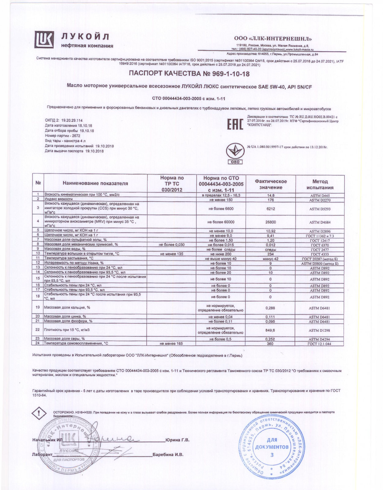

Dimmy 12 244 Опубликовано: 19 февраля 2019 Поделиться Опубликовано: 19 февраля 2019 Вот так выглядит Люкс сегодня: все очень прилично, а за 1050-1200 руб. оно вообще вне конкуренции. И для сравнения Armortech. 4 Ссылка на сообщение

senin 33 Опубликовано: 19 февраля 2019 Поделиться Опубликовано: 19 февраля 2019 У нас в феврале нынче было по ночам до -45 град. С вечера выставил на улицу свежую канистру данного масла. Утром оно было как кирпич !!! Ссылка на сообщение
dimonpit 2 199 Опубликовано: 19 февраля 2019 Поделиться Опубликовано: 19 февраля 2019 1 час назад, senin сказал: У нас в феврале нынче было по ночам до -45 град. С вечера выставил на улицу свежую канистру данного масла. Утром оно было как кирпич !!! А что тут удивительного? Это же 5-ка 3 Ссылка на сообщение
Dimmy 12 244 Опубликовано: 19 февраля 2019 Поделиться Опубликовано: 19 февраля 2019 3 часа назад, Bogdan сказал: Амортеч получается хуже что ли? Такой же. 2 Ссылка на сообщение
D'AVerk 642 Опубликовано: 19 февраля 2019 Поделиться Опубликовано: 19 февраля 2019 Dimmy вообще по докам он хоть чуть чуть но усиупает люксу Ссылка на сообщение

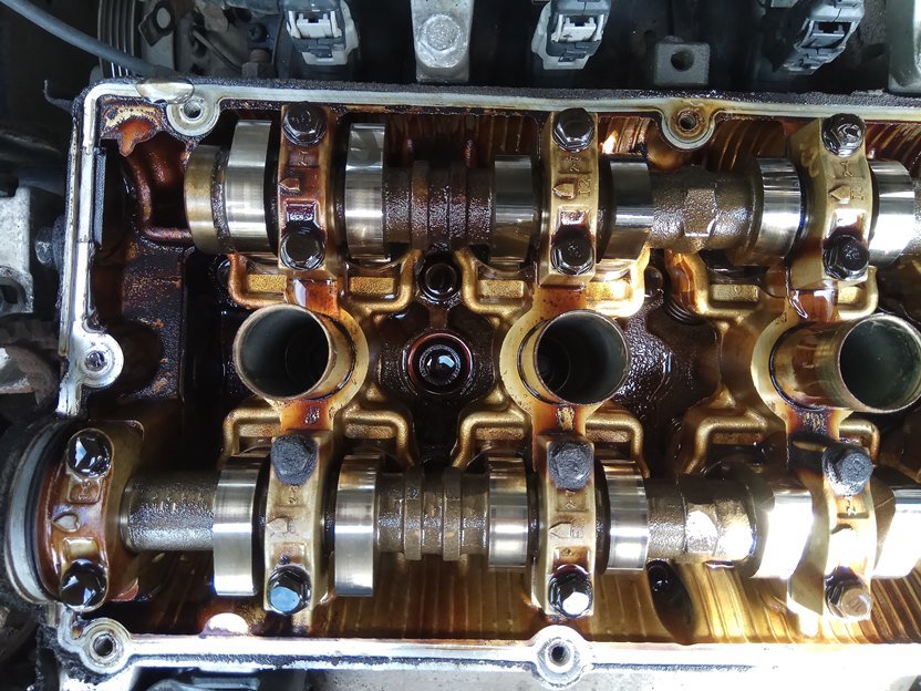

Популярное сообщение nps_Jackal 45 Опубликовано: 4 марта 2019 Популярное сообщение Поделиться Опубликовано: 4 марта 2019 (изменено) По поводу моющих свойств данного масла: Мотор G4EC 1.5л 16V Accent Первое фото, это летом 2018 разбирал для замены умерших колпачков и компенсаторов без съема головки. Второе фото это сейчас, спустя 16-17т.км и 3 замены масла, точнее две с половиной замены, поскольку третью залил полторы тысячи назад. Нагар на первой фотке связываю с мертвыми колпачками, при этом нагар при разборке никак не очищал, дабы не крошить это все в поддон. Замена масла всегда с лукойловской промывкой 20минут на холостых и и чистым промывочным фильтром. Изменено 4 марта 2019 пользователем nps_Jackal 7 Ссылка на сообщение
