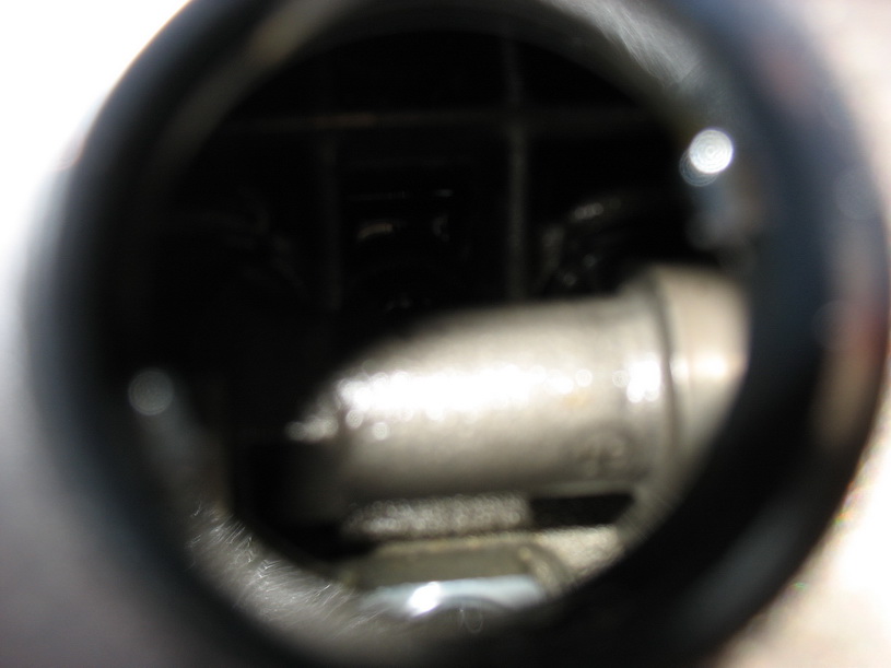

Я согласен что оно более жидкое.Но как это может негативно сказаться на всеядном отечественном движке?Повышенныи износом?Упадет давление?Сомневаюсь.Моет A1 превосходно.Сегодня как мог сфотал горловину.Фото не самые хорошие извиняюсь.Первая замена масла прежний хозяин сделал на 15000 пробега....Вторую замену сделал уже я через 12000 км,теперь буду менять через 10000 км.Для масла Castrol 5w30 A1 десятитысячный интервал считаю нормальным.Проверено.

Движок работает мягко,можно сказать тихо.Но особенно мне нравится как работают японские моторы у друзей на этом масле.Тут наверно конструкция мотора коррективы вносит.Заглядывал в ихние моторы - чисто,что изумляет,что нет желтого налета,как в других которые используют другие масла от Castrol не А1.Хотя нет -вру,видел грязный,наша фирма иногда пользуется прокатными машинами.Ездил на форде месяц,тому не меняли масло 26000 км.В горловине ничего невидно.Все черно.Хозяев прокатных машин такая ситуация не беспокоит- машины скидываются за бесценок таксистам ,а новые покупаются в лизинг.

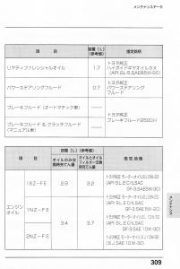

Можно ли использовать CASTROL Magnatec 5W-30 A1 в двигателе 1SZ-FE Toyota ?
можно
Изучите требования к маслу для Вашего двигателя по вязкости SAE, по классификации API/ILSAC, по ACEA.
В родном мануале как то так.
Тогда не вижу причин не использовать Castrol Magnatec 5W-30 A1. Формально все требования соблюдены.
