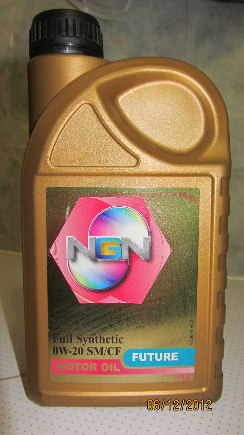

(оф пред - масло взято из гаража, в прошлом году мне высылали его для зимних тестов, в рознице это масло не смог купить. Остальные NGN закупил в рознице чеки и фото имеются.)
1) Голландцы жгут :D 0W20 - американо-азиатское мы привыкли видеть гидрокрекинг с минимумом противоизносных присадок ZDDP и нейтрализующих кальция. Но что делают голландцы? Они делают Future 0W20 из ПАО+кряк (это по спектру вижу - позже выложу) с высоким щелочным и богатым пакетом противоизносных ZDDP. :D
2) пурпоинт хороший -50 (в техдоках -53)
3) Зола не плохая для такого пакета 1.18
4) Температура вспышки 241 - круто.
5) ну и практически полное совпадение с техдоками

Короче масло для тех кто хочет экономить на топливе, лить по мануалу 0W-20, но в то же время иметь хороший нейтрализующий и противоизносный пакет и кряк+пао для тяжелых условий России.
