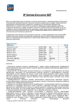

Масло высшего класса на полностью синтетической основе с добавлением 4,5% эстеров..Выдерживает длительные  перегоны на максимальных скоростях без расхада на долив.Спасает двигатель при пробое.Для новейших систем с сажевыми фильтрами и дополнительными катализаторами.

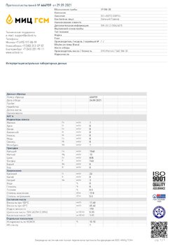

Вот так написано в описании на оф.сайте производителя. Что скажете, есть тут заявленное?
IP 5W-30LL_page-0001.jpg3320174ac3ff53a42a050da966a57bed_524x778.5610561056.jpg
IP 5W-30LL.pdf
1) Масло соответствует стандарту SAE 30
2) Вязкость при 100С = 11,49 сСт - в рамках привычных для 30-ок С3 11,50-12,30 сСт для обеспечения энергосберегающих свойств и HTHS не менее 3,5 мПас
3) Щелочное число = 5,93 - немного ниже привычных 6,5 для масел С3 с одобрением VW 504/507 на классической рецептуре, но с учетом погрешности измерений нормальный результат, что говорит о достаточном запасе моюще-нейтрализующих свойств
4) Кислотное число = 1,91 - нормально для масла С3, хотя бывает и пониже
5) Испаряемость масс NOАCK = 10,1% - хороший результат, который позволяет производителю масла указывать соответствие МВ229.51
6) Противоизносные присадки - на основе пары Цинк-Фосфор. Салицилаты Кальция в роли моюще-нейтрализующей присадки
7) Окисление = 17 - говорит о наличии антиокислительной эстеровой добавки.
Вывод: перед нами хорошее среднезольное масло уровня МВ229.51 и VW 504/507 на пакете присадок Lubrizol, которое отличается сбалансированным сочетанием защитных, моющих и энергосберегающих свойств. Немного смущает содержание Кремния в количестве 22 ppm, что свойственно дешевым минералкам, в которые требуется больше антипенной присадки, либо речь о каких-то загрязнениях на производстве / при отборе пробы.
API SM/CF, ACEA A3/В4/С3, VW 504/507, BMW LL 04, MB 229.51 Вот забыл добавить допуски и спецификации. Тут тоже интересно, и среднезольник и полнозольник в одном флаконе)

Эксклюзива ноль: перед нами старая добрая рецептура 504/507 от Lubrizol с небольшим количеством эстеров.
Короче понятно, эстеров как обычно, наверно 1% для галочки, и масло само в лучшем случае среднячок, ни чего такого нет.
Korpas, не совсем верно: если это масло на проверенной рецептуре, то там все по делу: даже 2-3% эстеровой добавки. Я к тому, что по названию оно Exclusive, но эксклюзива там нет. Хотя это не значит, что масло плохое ;)

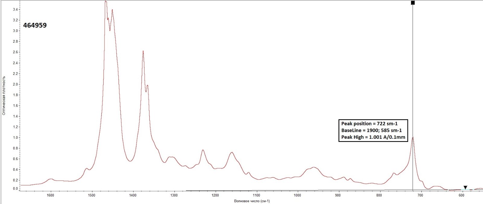

Это понятно, просто я думал, по ик спектру, что там максимум 1%. Наверно ошибаюсь.
Изменено пользователем Dimmy
1 минуту назад, Korpas сказал:
Это надо смотреть параметр Окисление, но в разных лабах он немного прыгает: например, PLM показывает 15 там, где УРЦ выдаст 20. Тут, думаю, тоже немного занижено.

Благодарю, я по сводной таблице смотрел, НОАСК выше среднего, у многих масел до 10 в основном..
Korpas, в разных лабах НОАК тоже получается несколько разный. Тут 10,1%, а по МВ229.51 нужно не более 10%, а по 504/507 - до 11%. С погрешностью измерений это масло проходит МВ тоже.
Кальция 1500 а не 1900ppm и щелочное от этого ниже. Мало пакета положили.
4.5% эстеров должно выглядеть как окисление =25. А тут 17.
База гидрокрекинг VHVI.
Неплохое масло, только вот завод слегка пакета недоложил.
Судя по тому, что написано на оф сайте, ты не прав)))"Уникальное свойство компонентов IP эстеров – ярко выраженные лечащие свойства. И клапаны стучат, и масла расход огромный , и капитальный ремонт делай – при таком диагнозе заливают IP  и происходит чудо – клапаны не стучат , масло не выгорает , капитальный ремонт подождет"
