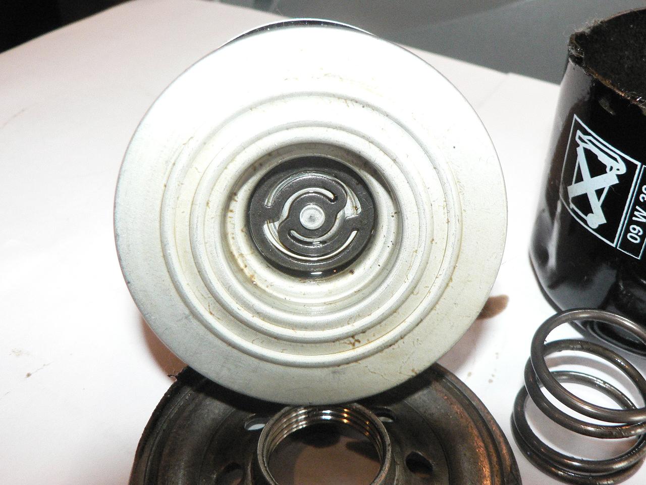

Распилил Маздовский фильтр. 58 складок, на фото вставлял туда 10 коп. монету. Сам в фильтрах особо не понимаю и поэтому жду комментариев.
Размеры фильтрующего элемента: Диаметр 60 мм, высота 47 мм - выглядит как игрушечный.

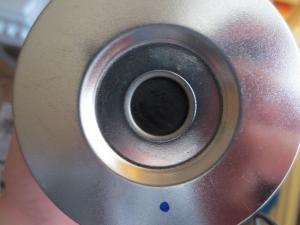

А что у него такое черное в центре фильтрующего элемента?
Товарищи, взгляните опытным глазом, Фильтр не левый?
Металл толстый, бумага в складках "рефленая", как пишут чтобы не склеивалась. Перепускной в меру тугой (хотя сравнить не с чем).
В катушке 73 складки, высота фильтрующего материала 60мм, диаметр катушки 68мм. Единственное что не понравилось, это заусенцы на входных для масла отверстиях. Совсем они без обработки.
И еще вопрос, зачем внизу большая пружина подпирает картридж? Она в роли запасного перепускного? чтобы если что весь картридж маслом прожало?

п.с. у МАНА площадь маловата, а у оригинала вот такой зад, и у оригинала клапан очень тяжело продавить, тяжелее всех.
@Евген 48, какой то оригинал у тебя немного странный.
Судя катушке японский производитель, судя по корпусу фильтра европейский

@Zamok, пару раз брал в синей коробки (типа Европа).

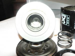

нуу, у меня сейчас ктр слева, и два фильтра были как справа на фотке.
Я и говорю что катушка похожа слева, а вот сам корпус фильтра (судя по твоему фото №3) как справа поэтому и странно.
У меня там по другому было написано если левый фильтр развернуть лицевой стороной вперед, хотя может быть запамятовал, фото из личного архива.
Изменено пользователем Zamok
@Zamok, при этом ктр. *****302 9А дороже 302 А на 60%, в чем разница я не знаю.
В жадности продавца :)
Я вот этим пользовался (тот что слева)
@Zamok, они что, одинаковые? европейская мазда - это мейхел (не знаю как правильно пишется) :acute:
Mahle/knecht OC195
