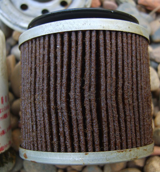

Второй пошел. J-Sacura. Стоил на момент покупки почти в 3 раза дешевле Mahle Knech. Брался как на промывку двигателя (первая замена масла после Японии с сокращением пробега наполовину). В итоге проехали на нем около 4500, из них 95 % по трассе. Сделано не написано где, для Тойоты, Япония.
Вроде делают их в Тайване. Есть уважаемая фирма Sacura, а эти типа под нее косят. Так я думал, пока не вскрыл фильтр.

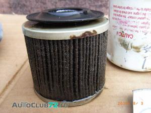

Жесть корпуса довольно толстая. Бумаги много, плотная, волосатая.

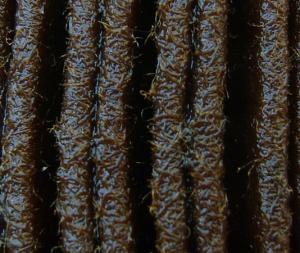

Макро:

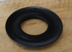

Дренажный клапан упругий, чуть жестче чем на Драйв Джой. НА фото кажется что там заусенец - это просто отражение в промасленной резине.
Перепускной на железной пружине (!), тугой или нет сложно сказать - несчем сравнить, вроде открывается легко.

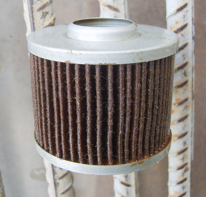

Масляный фильтр JSacura C-224 с моего Ниссана, очень похож на фильтр С-110 с Тойоты, который я пилил до этого.
Перепускной клапан пружинный, усилие открытия равномерное, скорее тугой чем мягкий.
Дренажный клапан сохранил свою эластичность, в меру мягкий но не силикон.
Бумага толстая, волосатая, уложена ровно, герметик аккуратно нанесен. Бумага менее плотно уложена, чем на Тойоте С-110

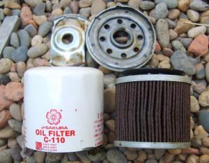

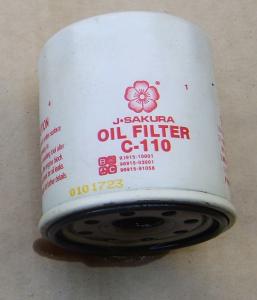

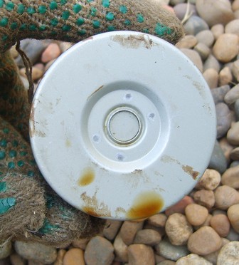

J-Sakura C-110 - вскрыл фильтр уже после отчета Javen J-Sakura на ниссан, так сказать для закрепления полученного материала. (Ну просто был фильтр не выкидывать же его - все в пользу.)
Внешне все нормально, никакого напоминания что он сделан в японии - по честному.
Опять нигде не написано что нужно залить в фильтр масло. Написано по русски - тоесть видим перед собой спецпродукт для рынка Раши.
Никаких заусенцев на резьбе, уплотнительное кольцо обычное, проверить его на вшивость можно только зимой на морозе, поэтому оставим это.

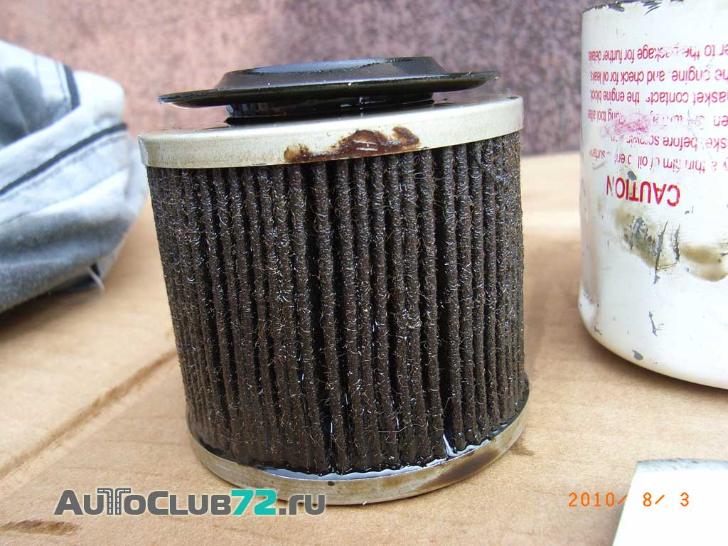

Оцинкованная прижимающая пластина - полезность под сомнением, но лучше чем просто консервная жесть.
Немного соплями намазан герметик, это единственное место где видна неряшливость. На функции не влияет.
Отдельно о плотности укладки этого фильтра - такой плотности укладки я не видел ни на одном вскрытом фильтре. Это просто кусок плотных складок. Из за это фильтр долго не выпускал масло из пор, и постоянно тек, когда я его распиливал. Так что не только в противодренажном клапане смысл не выпустить масло из фильтра. Если фильтр плотно набит волосянным картоном - он тоже долго не выпустит масло.
Я уже его распилил, сфотал, а внизу все сочится масло, видно внизу между складками. Разрезать фильтрующий материал я как обычно не стал. Обладаю устойчивым убеждением что в этом нет смысла. Можно набить много бумаги длинною с эйфелеву башню, но материал будет дешевка по фильтрации, а можно набить редко но хорошо фильтрующего материала. Замерять и засчитывать с умным видом делая заведомо ложные и неправильные выводы - нет никакого желания. Но складок блин очень много.
Соглашусь с Javen противодренажный клапан мягкий, не дубовый, но не силиконовый. Той мягкости что у Fram нет конечно, но и не во всех брендовых есть мягкий противодренажный, встречал и дубовее.
Перепускной очень мягкий, ногтем надавить можно.
