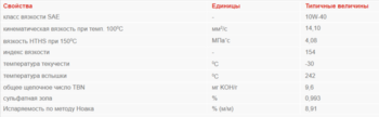

torcon , а почему это масло имеет допуски ACEA E6/E9, MB228.51, но не имеет API CJ-4, а только CI-4?
avignon я сам не понял, думаю что ошибка... зола там 1.0%, пакет явно CJ-4...
torcon , вот тут аналогично
По какому-то критерию чтоли не вписывается в CJ-4.
Если я не ошибаюсь пакеты присадок ACEA Е9 и API CJ-4 аналогичны, отличия только в проводимых тестах. Если масла рассчитаны на использование на европейском рынке, то пакет присадок не проходит дополнительные тесты необходимые для получения CJ-4.
их просто обычно все указывают, а тут Orlen указал вообще API CI-4 более старый. Ошибка это скорее всего... :)
