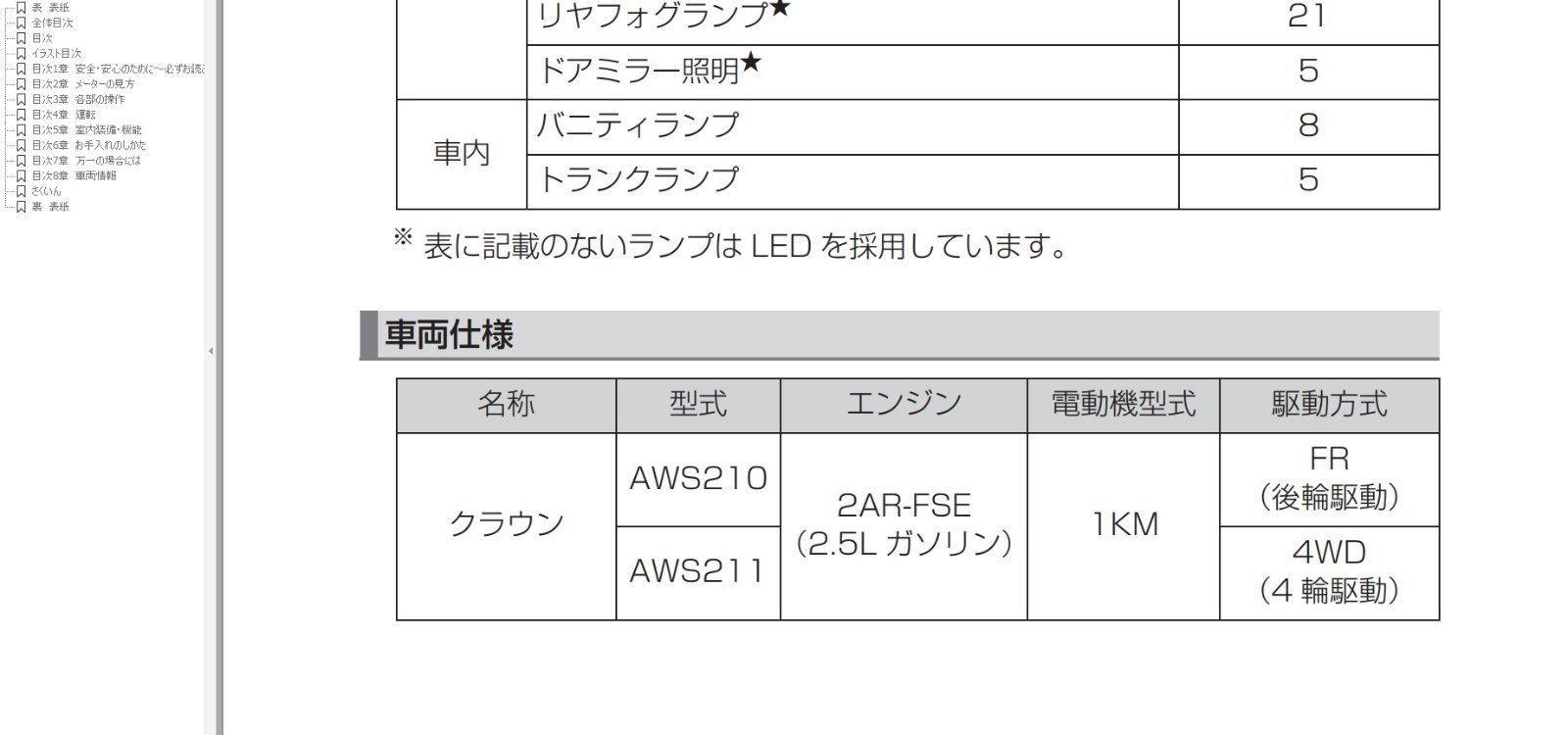

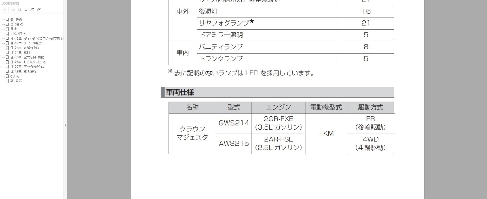

AWS211 двигатель 4AR-FSE(hybrid) 2.5 литра объёмом
AWS215 двигатель 2AR-FSE(hybrid) 2.5 литра объёмом
Petro-Canada Supreme Synthetic 0W20
ODA
41 минуту назад, apologize сказал:
AWS211 - полноприводная версия обычного 210-го Crown CROWN Roal Saloon (2AR-FSE в обоих)
AWS215 - полноприводная версия Crown Majesta (2AR-FSE) обычной Crown Majesta (2GR-FXE). Ниже выдержки из р.э.
