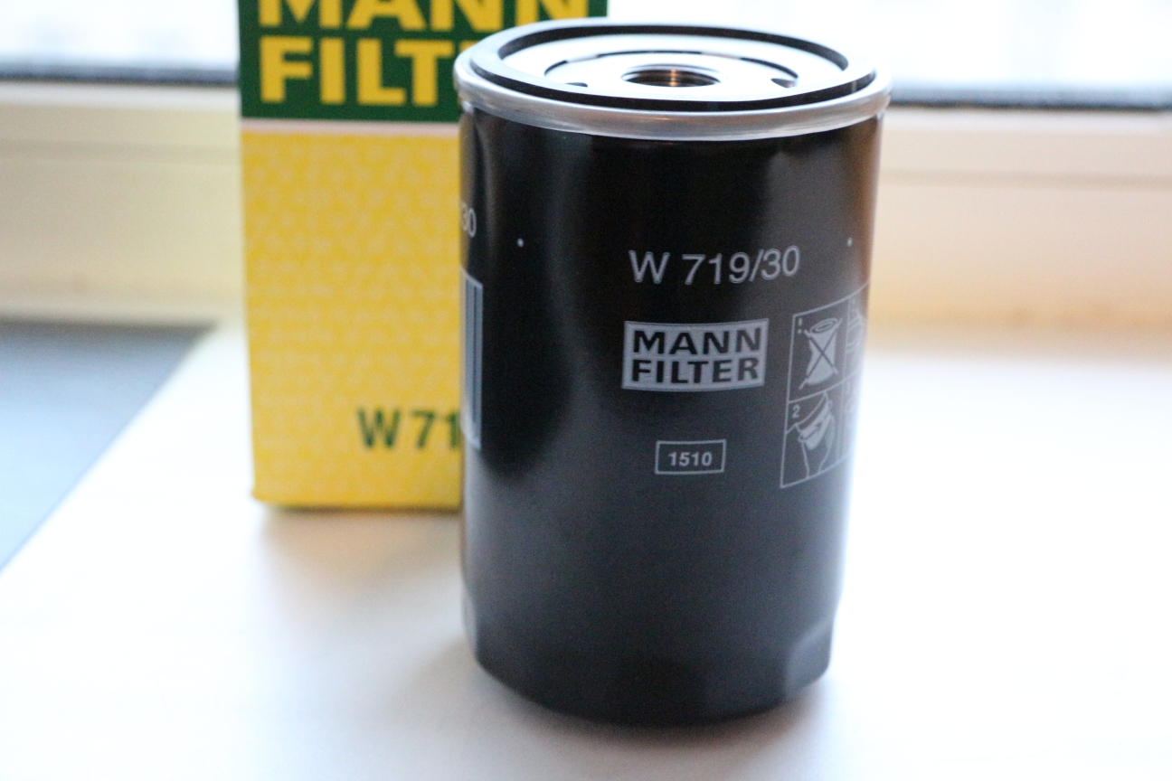

У меня манн и есть оригинал, при этом такой же фильтрик с маркировками VAG будет стоить уже не 400-500 руб, а не менее 700.
чем ситуация с подозрительным фильтром закончилась?
Выкладываю фото оригинального фильтра, для сравнения, купленного у ОД.
Да пока ничем. Манн сказал связываться с дистрибьютором в СПб, обменять подозрительный на новый, а они уже будут изучать подозрительный. Но дистрибьютору не до таких мелочей, связь держать с ними сложно, как я понял в наличии пока и нет у них таких фильтров, чтобы обменять. Удастся состыковаться - обменяю, не удастся - поставлю фильтр при следующей замене. Мне кажется все с ним ок на самом деле :)
Я к тому же вёл, по-моему фильтр оригинальный

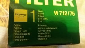

Всем привет.Спасите,помогите.Купил фильтр MANN W712/75,который вызывает смутные сомнения в своей подлинности.
1.Надпись "масляный фильтр" на коробке выглядит как-то "по-китайски" чтоли
2.Надпись на нижней стороне коробки (дно) "сделано ВО германии".Так может быть?При чём все надписи на донной стороне были заклеены наклейкой от поставщика.Жалко выбросил этикетку,но такого поставщика в Беларуси я первый раз видел.Написано,что фильтр импортирован из России,фирму тоже не помню.
post-8588-0-25798300-1455211591_thumb.jpg post-8588-0-33595700-1455211617_thumb.jpg post-8588-0-44136200-1455211645_thumb.jpg
3.Надписи на самом фильтре как бы раздваиваются,но у меня есть HENGST H90W03 от Шате М,вроде тот же Манн,там тоже надписи раздваиваются.На верхней части фильтра (не там где дырки а на противоположной) дата производства по сравнению с Хенгстом чуть видна,на Хенгсте при свете видна лучше.И шрифт на Манне как бы более вытянутый сверху вниз,но похож как на Хенгсте.
4.Кольцо,не знаю как называется,которое видно в дырки у Манна более блестящее по сравнению с Хенгстом и у Хенгста оно более ровное чтоли и как бы матовое.У Манна по середине кольца есть выпуклость по периметру.
5.Резинка без чёрточек,но я думаю это здесь не главное.
Что делать с фильтром?Фтопку?Или сначала распилить а потом фтопку?
Сделано во Германии на своих тоже видел :) Фишка такая.
Маркировка на днище есть? УФ фонариком если есть возможность посвети
@dimcher, Да нет блин фонарика,я бы посветил.С виду такая же как у тебя.А у тебя надписи на фильтре раздваиваются?
В принципе такой же,но чёт я очкую
Если очкуешь, то сделай фонарик за 15 минут.
@Dimmy, Ну всё ты меня усбагоил,тебе верю :DD .Шрифт на фильтре немного озадачил.Вроде писали что должен быть ровный,не раздваиваться
