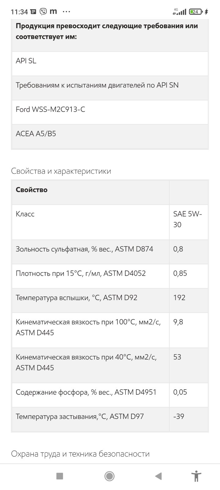

1.26 у него золы
Тдс мобила видел, там 0.8% (вроде)
Вопрос задавали оф. Представителю мобила, по расхождения в золе.
Был получен ответ что мобил не комментируют результаты чужих лаб. Испытаний.
И все бы хорошо, но и у остальных масел на такой рецептуре зола - + 1.2
Как то так.
Так что, полагаю, все это Полнозольник.
Как то так.

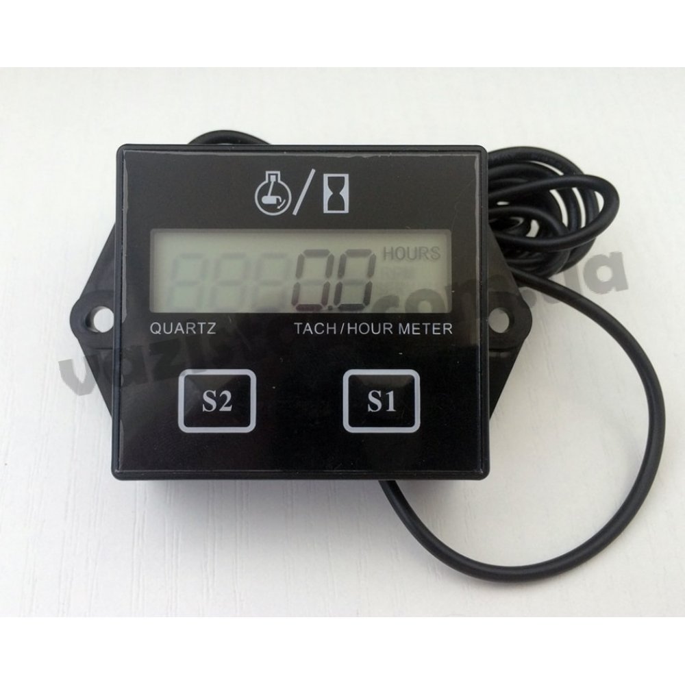

Спасибо за совет. Купил я счетчик моточасов. Вот такой с начала. На первой картинке индуктивный на второй электромеханический. Электромеханический купил для проверки.
Пожалуйста.
Хорошо что купили, очень полезный девайс.
Касателтно электромех, ничего про них не знаю).
Те что на 1 фото работают вполне себе хорошо. Даже если у них и есть небольшая погрешность. То и бог с ней.
У Вас кстати батарейка сменная на индуктивном ?
Изменено пользователем Elrus
Собрал немного статистики, думаю гибридоводам будет интересно. Проехал 791 км счетчик отсчитал 15,6 моточас. То-есть получается что за один час работы двигателя автомобиль проезжает 50,7 км. Этот показатель не является средней скоростью этот показатель для подсчета замены масла, точнее для прогноза,  сколько проедет автомобиль до замены. И получается, если конечно верить в правдивость показаний счетчика что если то масло что залито у меня это Mobil 5w30 FS пусть 300 моточасов то его ресурс в километрах будет 50,7 *300 =15200. Хотелось бы конечно верить. Ведь действительно, двигатель гибрид не работает постоянно. Не совсем еще понятно как считает эта приблуда, но даже если астрономические часы то это тоже дает кое какое понимание.  Индуктивный счетчик считает по импульсам 1 раз за два оборота маховика двигателя. Но обороты двигателя то разные, какой алгоритм подсчета заложен в этом китайском чуде пока непонятно. Но обороты двигателя считывает правильно. Повторюсь купил еще один счетчик только уже электо-механический, ну тот то понятно что считает тупо астрономические часы по накопительной.

На индуктивном брал со сменной батарейкой. Но и в тех что условно несменная можно разобрать и поменять батарейку. Видео в ютюбе есть. Так это можно сказать прорыв ...открытие)))) в области замены масел на гибридных авто. Если так то на гибридах масло-замены можно проводить значительно реже без вреда для двигателя. Пусть даже не 300 моточасов это а 250 это тоже 12-13 тыс км. Но это у меня было где то 40 % трассы. Подсчитаю на 2 тыс км
2 минуты назад, Benya сказал:
а 250 это
300мч многовато. Лучше уж почаще. 250, полагаю оптимально. Если Ваши расчёты верны. То пробеги конечно радуют. В плане расходов на смену масла.
