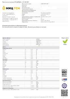

Популярное сообщение Texacoman 2 660 Опубликовано: 31 августа 2021 Популярное сообщение Поделиться Опубликовано: 31 августа 2021 (изменено) Texaco Havoline Energy 5W-30 (ACEA A5/B5) отработка на LADA VESTA SW 1,6 (ГБО) на 10 006 км (6 заливка) – Часть I Масло: Texaco Havoline Energy 5W-30 Автомобиль: LADA VESTA SW, 2019 г.в., 1,6 л, 106 л.с., МКПП, модель двигателя – 21129. Общий пробег на одометре: - 78 603 км Пробег на масле этом: - 10 006 км Моточасы: - 296 ч. Израсходованное топливо: - 1340л (1265л – газ, 75л – бензин) Доливки масла: - 500 мл ГРМ: ремень Период эксплуатации: апрель - август 2021 Срок эксплуатации: ~ 4 мес. Топливо: АИ-95 Лукойл / пропан-бутан Режимы: город/трасса – 50/50 % Средняя скорость по БК: - 35 км/ч Средний расход по БК: - 9,5 л Фильтр масляный: MANN&HUMMEL (W914/2) Фильтр воздушный: - MANN&HUMMEL (С27030) Марка антифриза: - заводской (не знаю) Объем заливаемого масла: ~4,2л Отбор масла: - насосом через щуп. Отбор масла проходил с горячего или холодного двигателя?: - с горячего Что было до этого масла: Texaco Havoline Energy MS 5W-30 (ACEA C2) Периоды смены: 1775 - 14520 км - Texaco Havoline Ultra 5W-40 14520 - 29469 км - Texaco Havoline Ultra 5W-40 29469 - 44861 км - Texaco Havoline Ultra 5W-40 44861 – 58966 км - Texaco Havoline Ultra S 5W-40 58966 – 68597 км - Texaco Havoline Energy MS 5W-30 68597 км – … Texaco Havoline Energy 5W-30 Промывка промывочным маслом: нет Присадки: нет В начале лета до чистки радиатора температура ОЖ в пробках доходила до 107, много х/х (кондёр). Изменено 1 сентября 2021 пользователем Texacoman 19 Ссылка на сообщение

IvanRND 3 042 Опубликовано: 2 сентября 2021 Поделиться Опубликовано: 2 сентября 2021 Конкретно если этот авто проехал этот же интервал на текущем пробеге, но на бензине - износ был бы таким же( посмотрите анализы 129го двигателя на разных вязкостях и топливе). Щелочное на бензине скорей всего было бы на уровне 5мг KOH/г. Но картина по износу была бы та же. Очевидно, что 10 т.км (270-300м/ч) на 129ом двигателе на бензе с запасом проходят лишь A3/B4 или A5/B5 c хорошим щелочным на старте. На газу я бы использовал бы С3 масла. Ссылка на сообщение
IvanRND 3 042 Опубликовано: 2 сентября 2021 Поделиться Опубликовано: 2 сентября 2021 (изменено) 33 минуты назад, warlord999 сказал: Насколько я знаю сейчас даже Тазы не любят 92 бензин 129ом моторе 92 прописан, а вот на 8клоповых 95ый, даже на нивах. Изменено 2 сентября 2021 пользователем IvanRND Ссылка на сообщение
