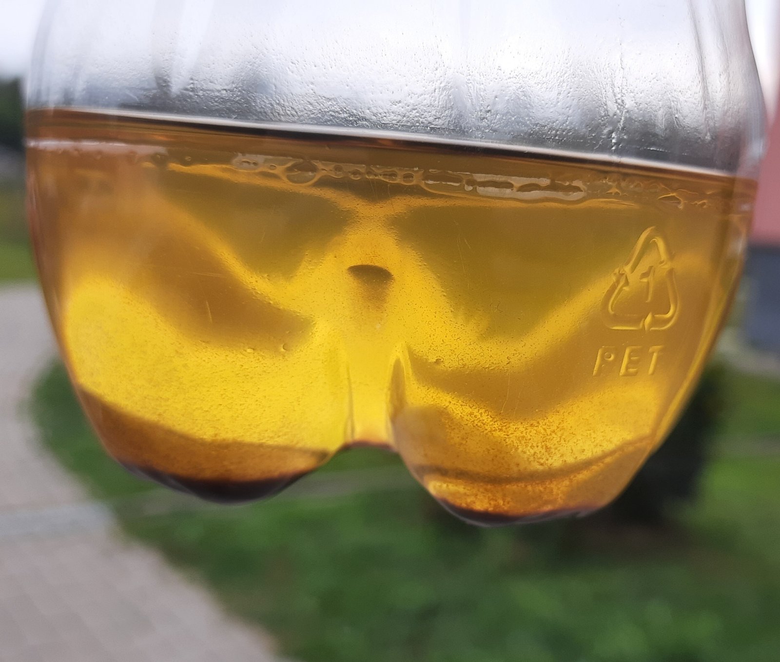

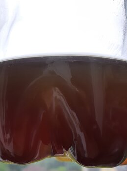

Lavr Octane Plus Petrol 310мл (Ln2111) - выпал осадок

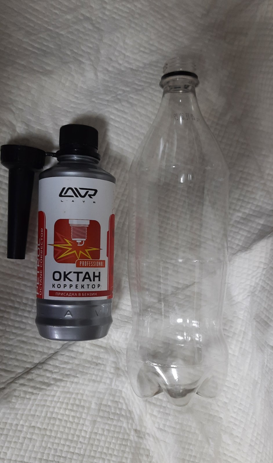

 Имеем тот самый лавр октанкорректор с металлорганикой, который показал марганец в UOA.

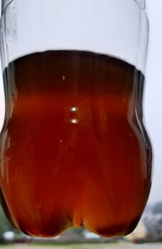

 Вчера взболтал, и перелил в чистую(промыл водой, потом ацетоном и просушил) бутылку.
На дне есть какие-то тёмные частицы.
Поставил бутылку в машину
Прошло ≈4.5 часов, достал бутылку:
Хз чё на дне, цвет стал светлым и выпал тёмный осадок.

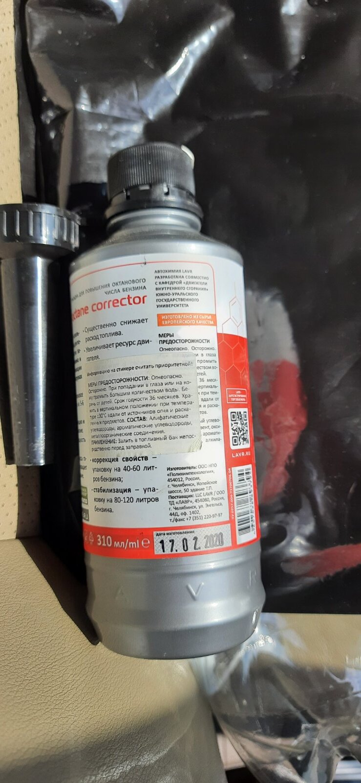

Срок годности 3 года, дата производства 17.02.2020, после покупки хранились при постоянной комнатной температуре.

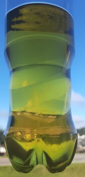

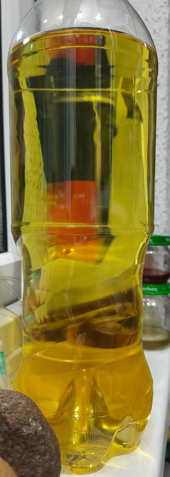

Только что открыл вторую(последнюю) банку лаврушки Ln2111
Перед открытием не взболтал, были перевороты когда фоткал, но без тряски.
Когда переливал в бутылку, жидкость была жёлтоватого цвета, темным был только хвост. Он цвет в итоге и дал:
В таре лаврушки остался бурый осадок:
Прошло ≈18 часов:
люди добрые, часто такое в октанкорректорах?

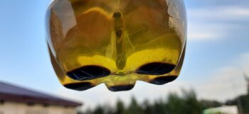

Взял образец 1:
 взболтал его:
Добавил.0.5л бензина аи100:
отстоял сутки:
Взболтал пару раз и перевернул, осадка нет:
Думаю добавить ещё бензина, вроде как в большем количестве растворитель, осадка меньше, и он легче "уходит".

31.08.2021 в 18:43, veev2 сказал:
отстоял сутки:
Прошли ещё одни сутки, картина стала хуже(хз может и лучше, просто мне так показалось) :
Добавил ещё бензина, сколько влезло наверх. Прошли ещё сутки:
Если будет настроение, попробую через вату отфильтровали.
Lumina а после фильтрации в бак залить:fool:, ну я же как-то не глядя откатал на нем в прошлом году) даже разницу чувствовал(по сравнению с просто 92).

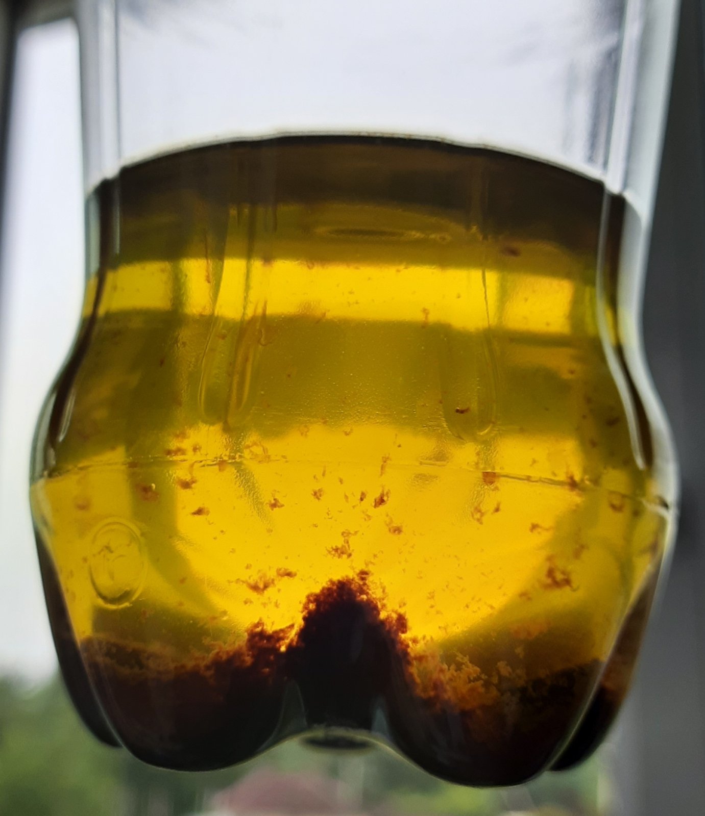

29.08.2021 в 09:24, veev2 сказал:
Прошло ≈18 часов:
Что то подобное у меня было с "протухшим" БРИ
Все образы не перемешиваем предварительно.

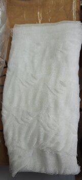

Фильтровал сначала через много раз сложенном бинт
эффект минимальный.
Далее через большие ватные диски, эффект уже есть, видно что что-то нафильтровалось.
Потом фильтровал через туалетную бумагу, способ самый простой и эффективный.
Через 13-14 часов, опять выпал осадок, но уже вразы меньше.
Опять отфильтровал через туалетную бумагу, сначала пустил только прозрачную жидкость без осадка:
А потом фильтровал сам осадок:
Вот что было сразу после фильтрации:
А вот что стало ещё 9 часов:
Какое-то осадок всё равно остался, но дальше что-то делать уже не охото, заливаю 2.5л этой смеси
к примерно 50л 92 в баке.
Едет вроде чуть лучше чем просто 92, но это очень сильно не точно.
А вот что точно, это то, что появилось заметная дымность:
