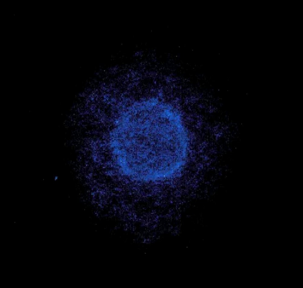

Пробег на масле 76км., около 2м.ч., сушка 16ч., ещё старая бумага.
1999557758_16.thumb.jpg.d96c4b357cf4da428bfb18687b3f69fb.jpg904239759_16.thumb.jpg.8d5aeff40adfbccce557b2287f2e5482.jpg893555994_16.thumb.jpg.2feb44b89d4a7a13223a4afa3ea8566a.jpg

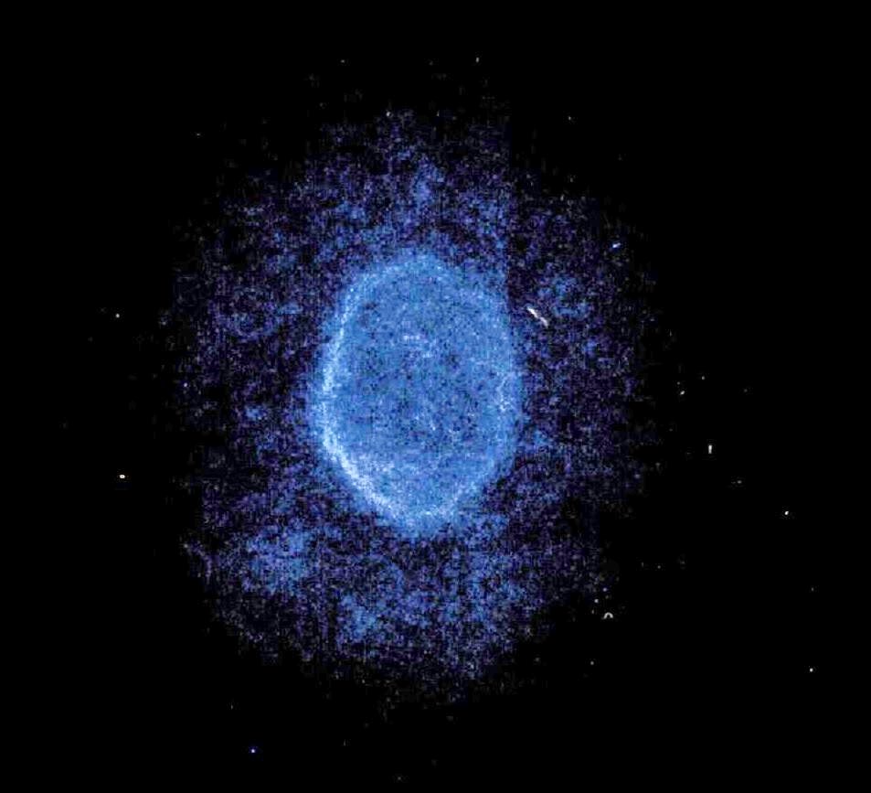

Пробег на масле 440км., около 12м.ч.,средняя 36км.ч., средний 7л., топливо около 30л.
Теперь буду делать на новой офисной бумаге, старой осталось совсем чуть чуть (оставлю на потом, для сравнения с предыдущими каплями).
Сушка 15ч.
1122433021_15.thumb.jpg.ff207965de6efa6942315327ad941be0.jpg749300580_15.thumb.jpg.23f451ee8cfc809d6e35b5e51eaa80c3.jpg320302184_15.thumb.jpg.065192473af0c1b58a962af877c1bcd2.jpg

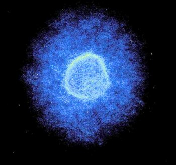

Пробег на масле 700км., около 20м.ч.,средняя 35/36км.ч., средний 7л., топливо около 50л.
Сушка 15ч.
794510076_15.thumb.jpg.ba80134c1a81d0f9469f1b843f797fbe.jpg546697265_15.thumb.jpg.9a3346c6402e0b3e8b23ac1fec1d99f8.jpg17499348_15.thumb.jpg.db8b9d50eab3a424083697c3290705b3.jpg

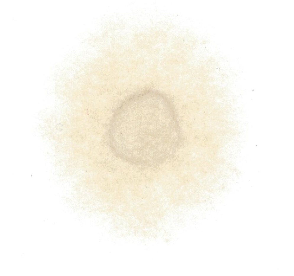

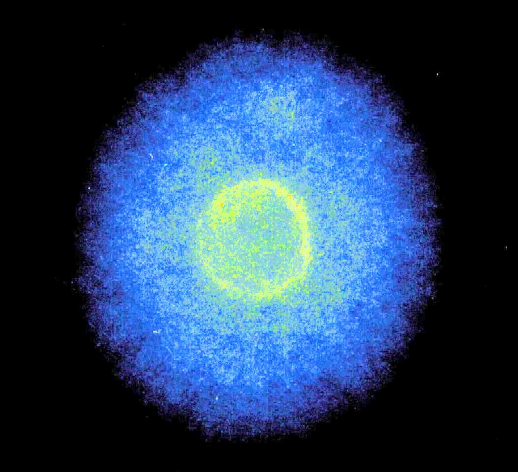

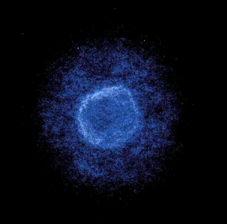

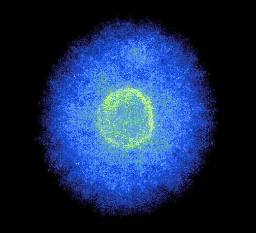

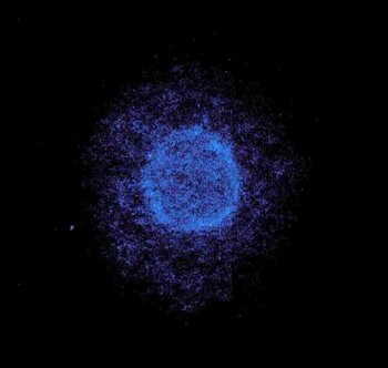

Пробег на масле 2890км., около 75м.ч.,средняя 38км.ч., средний 7л., топливо около 200л.
Сушка 18ч.
875680055_18.thumb.jpg.0368ee5cf1d16ff203d13b2f11624ea4.jpg886972075_18.thumb.jpg.18299c1f7b457be62998bc44d4716c45.jpg387958618_18.thumb.jpg.571c24b7964b34820847e2883e674577.jpg

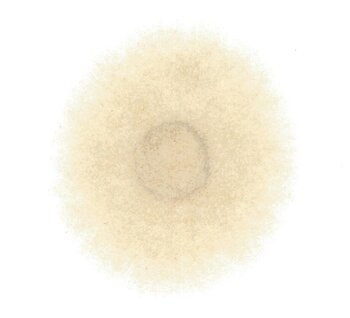

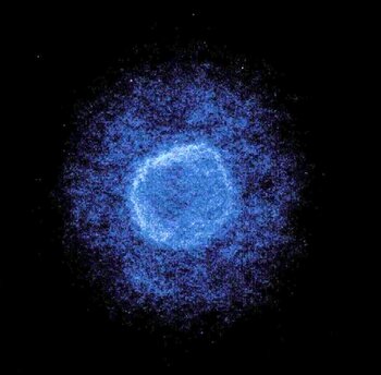

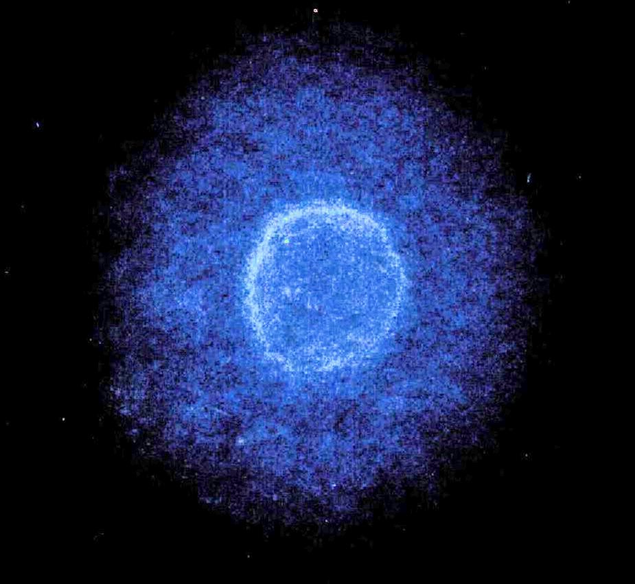

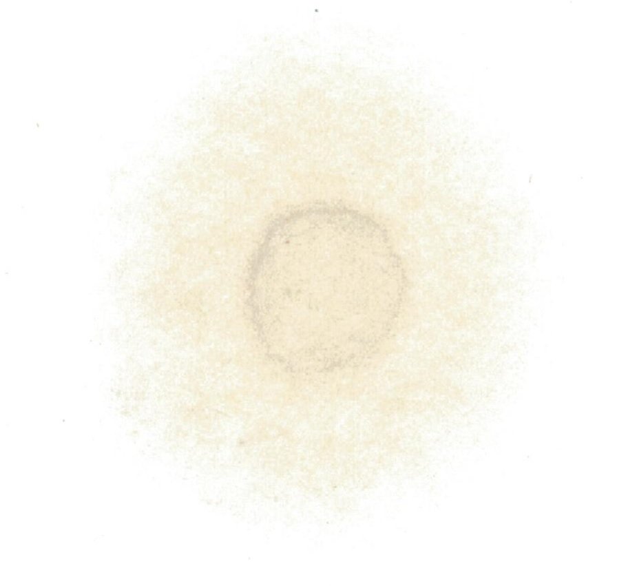

Пробег на масле 6150км., около 127м.ч.,средняя 48км.ч., средний 6,8л., топливо около 420л. (с 80м.ч. до 123м.ч. поездка в Крым)
Сушка 20ч.

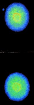

Верху новая бумага, внизу ещё остатки старой.
78410107_20.thumb.jpg.7ec017c98e16a9ce92c8eb07f5bbde4f.jpg1559707640_20.thumb.jpg.5fb6cc3605490a65f35beeef8bb84c73.jpg2051871656_20.thumb.jpg.a682cf5174145bfa86ec2463d0d9a7ad.jpg
Похоже, новая бумага вполне себе - норм. Меньше красноты и ядро держит, лишних зон не даёт. О "красноте" : в живую её тоже меньше?
