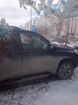

Павел Б добрый день. Можете смело брать g energy. C3  хорошо зайдет в серию KD.
