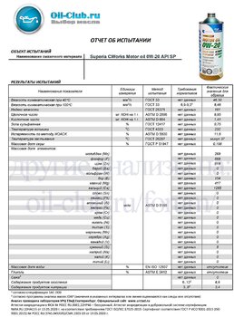

CWorks Superia Motor Oil 0W-20 API SP свежее за анализ спасибо официальному представителю Cworks Россия
Масло в лабораторию посылал оф. представитель в запечатанной таре.
Вскрытие масла в лаборатории УРЦТЭиД:
Superia CWorks Motor oil 0W-20 API SP (VOA BASE) копия.jpgSuperia CWorks Motor oil 0W-20 API SP URC копия.jpgSuperia CWorks Motor oil 0W-20 API SP photo1.jpgSuperia CWorks Motor oil 0W-20 API SP photo2.jpg
* фото тары ознакомительные, что бы люди понимали о чем идет речь.
Масло заявлено как: API SP; ILSAC GF-6A.
1) Вязкостные характеристики говорят о том, что это крепкое в своем классе 0W-20. Возможно оно не такое экономичное, как низковязкие эко-масла 0W-20, но зато лучше ведет себя при высоких температурах, скоростях и тяжелых нагрузках.
2) Вязкость при 100С = 8.48 - удовлетворяет требованиям стандарта SAE J300 как "двадцатка".
3) Щелочное число = 6,95мгКОН - среднее. Масла стандарта API SP; ILSAC GF-6 рекомендуются в самые современные двигатели с прямым впрыском, где не желательна высокая зола. Поэтому щелочное в таких маслах стараются делать не высокое. От себя посоветую интервалы смены 200-250мч или 5000-7500км.
4) Зольность сульфатная = 0,75% - хороший результат. Видно что производители с каждым годом стараются снизить вредное содержание золы, что бы уменьшить вероятность отложений на клапанах, подшипниках турбин и в катализаторах. Масло безопасно для современных двигателей оснащенным прямым впрыском, в том числе GDI и T-GDI.
5) Температура вспышки = 232 - средняя. Масло обладает средней термостабильностью при высоких температурах.
6) Тоже самое можно сказать и о NOACK - если с двигателем все в порядке, специально угорать оно не будет.
7) Содержание серы обычно говорит о том, на сколько современный пакет присадок использовал производитель, нет ли в составе высокосернистой минералки. В данном случае содержание серы = 0,198% - видно, что у масел CWorks базовые масла высокой степени очистки и современный пакет присадок.
8) Масло содержит модификатор трения на основе органического молибдена, он снижает коэффициент трения и придает экономичности. Противоизносную присадку на основе фосфора и цинка. Бор как дисперсант, удерживающий частички загрязнений во взвеси и выносящий их с собой. И моющую нейтрализующую присадку на основе магния и кальция. Магний здесь, частично замещает кальций и снижает вероятность поломки двигателя от детонации. По элементам присадок видно, что это настоящий API SP; ILSAC GF-6A.
Вывод: Это современное масло на новом пакете присадок Chevron Oronite. Подойдет самым современным автомобилям японского и корейского производства. От Lexus и Mitshubishi, до KIA/Hyundai турбо GDI. Содержит модификатор трения на основе молибдена. Масло чистое в плане золы и серы. Предотвращает вероятность поломки от преждевременного воспламенения смеси в цилиндрах LSPI. Минусы: не выдающаяся температура застывания. До -35С должна свое отработать, но запаса мало. В европейской части России можно использовать без проблем.
