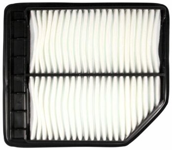

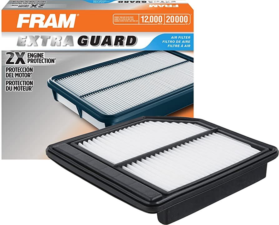

Кто имел дело с фильтрами Fram, Mahle, Filtron и т.д. с фильтрующим элементом подобного типа (чисто белый, редкие складки)
614513170_71A1sWFyUL._AC_UF8941000_QL80_.thumb.jpg.8fa7ccc4ab50eb02c7aa92aafddb377b.jpg
Что это за материал? Синтетика? По виду что-то мягкое, ворсистое. Но это только по фото, в руках не держал
Раньше ставил Micro, VIC у них красная бумага плотная, промасленная, складок раза в 1,5 больше.
