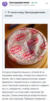

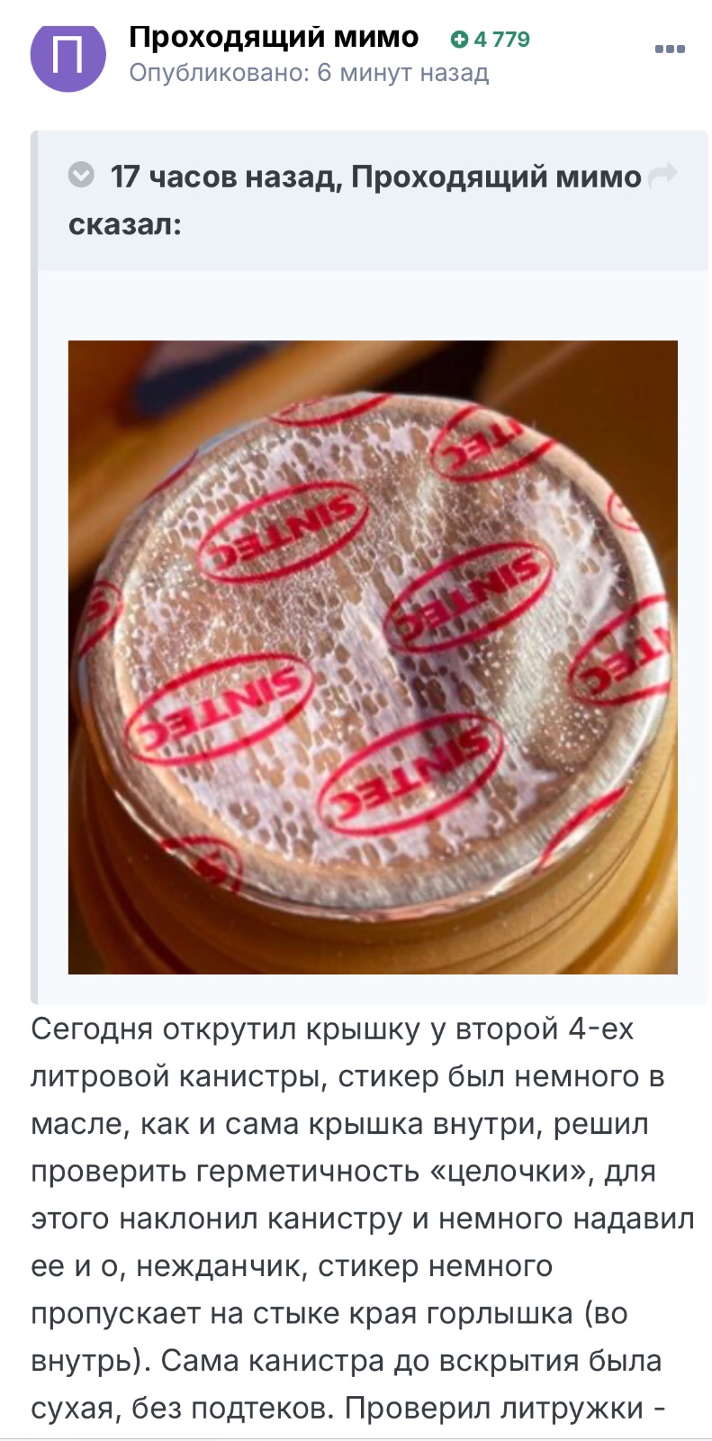

SINTEC Lubricants а можете как-то прокомментировать мой случай с нарушением герметичности канистры с маслом?
О данном факте написал в этой теме.
Могу видео снять, где сочится масло.
Изменено пользователем Проходящий мимо
Проходящий мимо Добрый день!
Судя по фото – не достаточный нагрев внутреннего (полиэтиленового) слоя фольгированного вкладыша, как следствие неполная герметизация соединения горловина – вкладыш. Такое могло произойти из-за брака самого вкладыша, неверных настроек или сбоя индукционного запайщика или транспортировочного конвейера линии фасовки. Данный дефект является браком, Вы можете обратится за заменой товара по месту приобретения.
59 минут назад, SINTEC Lubricants сказал:
Проходящий мимо Данный дефект является браком, Вы можете обратится за заменой товара по месту приобретения.
Спасибо за ответ! Масло оставлю.

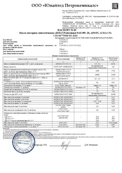

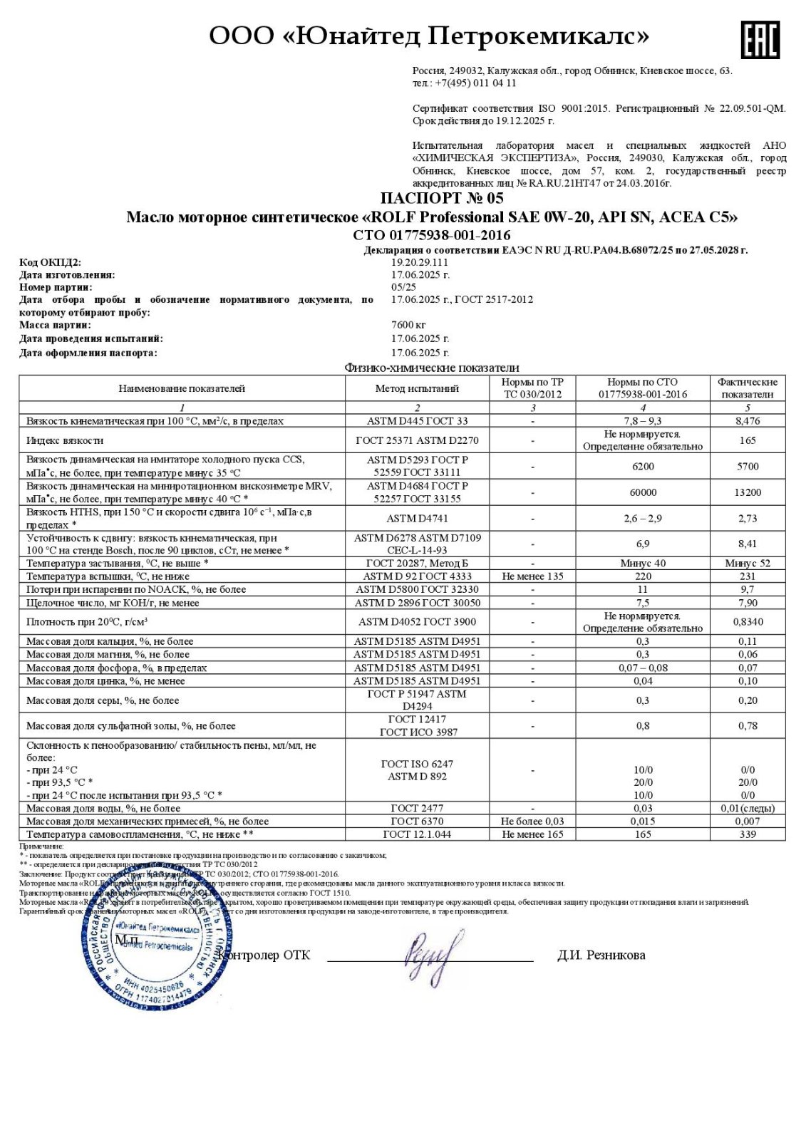

Дилер залил на ТО масло Rolf Professional 0W-20 C5 SN с допуском VCC RBS0-2AE
https://rolfoil.ru/catalog/masla-dlya-sto/ROLF_PROFESSIONAL_0W-20_C5_SN/
Информации по нему на форуме поиском не нашел, на сайте рольфа вкладки "документация" на этой странице нет, в связи с чем вопрос:
можете приложить тут или направить на фхх продукции, которой соответствует содержимое такой бочки?
