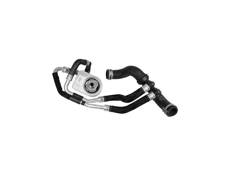

Радиатор охлаждения масла от версии boss 302 на антифризе, выглядит вот так:
Ford Performance BOSS 302 Engine Oil Cooler (11-14 GT)
