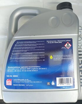

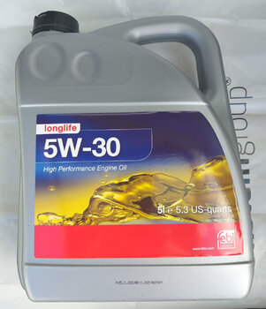

Febi SAE 5W-30 Longlife (VOA BASE) копия.jpgFebi SAE 5W-30 Longlife URC копия.jpgFebi SAE 5W-30 Longlife photo1.jpegFebi SAE 5W-30 Longlife photo2.jpegFebi SAE 5W-30 Longlife photo3.jpeg
Масло заявлено как: ACEA C3; API SN/CF; BMW Longlife-04; GM Dexos 2; MB 229.51; MB 229.52; VW 502 00/VW 502 00/505 00/505 01; VW 505 00; VW 505 01.

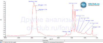

ИК спектр Фурье говорит о том, что масло на основе гидрокрекинга VHVI. (но возможен кропалик ПАО)
