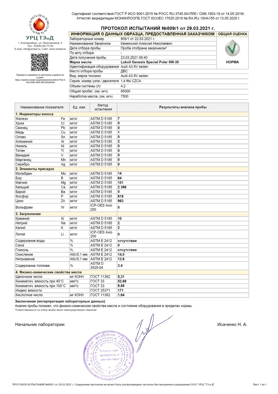

Lukoil Genesis Special Polar 0W-30 отработка на Audi A3 1.4 tfsi после 7500 км
