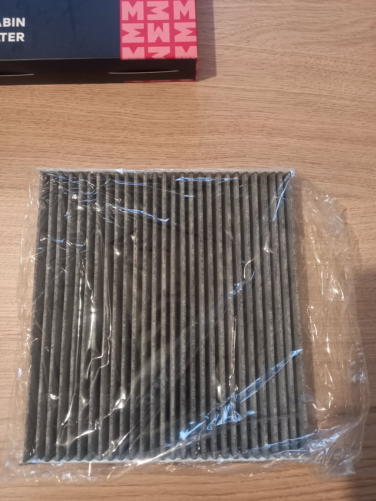

Выбирал фильтр в CR-V, раньше в аккорд ставил Filtron, но решил взять для сравнения много где сейчас хваленые фильтры Marshall. Сразу скажу: приятно удивлен и явно буду в дальнейшем использовать этот фильтр в ср-в и цивике. Производитель заявленный на упаковке из Нидерландов. Но по слухам - это всего лишь упаковщик?! Поэтому отношение было, поначалу, не очень.
1. Первое впечатление производит качество упаковки: хорошая полиграфия, очень плотный картон - вот ну прям приятно в руках держать.
2. Фильтр запаян в индивидуальный пакет.
3. Сам фильтр хорошо держит форму, чувствуется плотный материал, что подтверждается дальнейшими измерениями)
4. Вес 204гр, в сравнении с Filtron k1187a - 135гр! Больший вес: больше "угля", выше плотность бумаги.
5. 28 складок - наверное оно одинаковое на всех фильтрах. Складки ровненькие как по высоте, так и по толщине - мне кажется они прям идеальные)
6. Нижняя сторона (выход) темно-серая, а наружная явно светлее. При детальном рассмотрении видно, что на входе материал очень плотный, а обратная сторона менее плотная.
7. Материал расщепляется с трудом, внутри видно очень плотный слой угля(тут конечно анализ не делал))) - только вера, что это не крашенный песок).
20210226_173207.thumb.jpg.84e8a0649f7c30d5870a7fb47be844df.jpg20210226_173230.thumb.jpg.90810183d7d07075e5aa1517d5142637.jpg20210226_173251.thumb.jpg.397ddbf4b359b67d84ee767af68e9f6d.jpg20210226_173339.thumb.jpg.fee7e97d72410c0e49f7cd58b236da81.jpg20210226_173723.thumb.jpg.1547bf7ee123507581d4c18b3d5febf4.jpg20210226_173811.thumb.jpg.6cc24615c9e09a591158d5420c5b432d.jpg

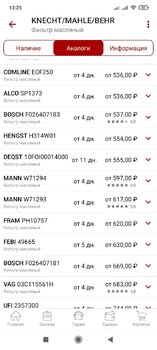

У меня отличные фильтры 500-600₽ за шт. Две замены в год.
2 минуты назад, движенец сказал:
Привет VAG!((( Я ставлю Fram, Vic, Mahle - 350р потолок.
Я Мале, Манн. Фильтрон и то пятихатку стоит...
Screenshot_2021-05-24-13-25-23-585_ru.autodoc.autodocapp.thumb.jpg.ffbcc5c179a989c4c12973b0b276808f.jpg
Screenshot_2021-05-24-13-25-39-092_ru.autodoc.autodocapp.thumb.jpg.585b1f43f498d65daa07a9e48e9d9b3c.jpg

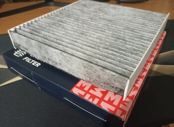

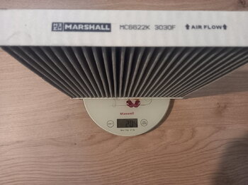

Взял за 480р. как запасной, в т.ч. если не получится как следует установить BIG Pro с его боковыми "ребрами жесткости". Размер без отклонений - 216х200х35мм, вес - 170г. Кроме коробки запечатан в пакет. На вид вроде ничего для дешевого фильтра, на количестве ФЭ явно сэкономили (на 2-м и 4-м фото это видно).
