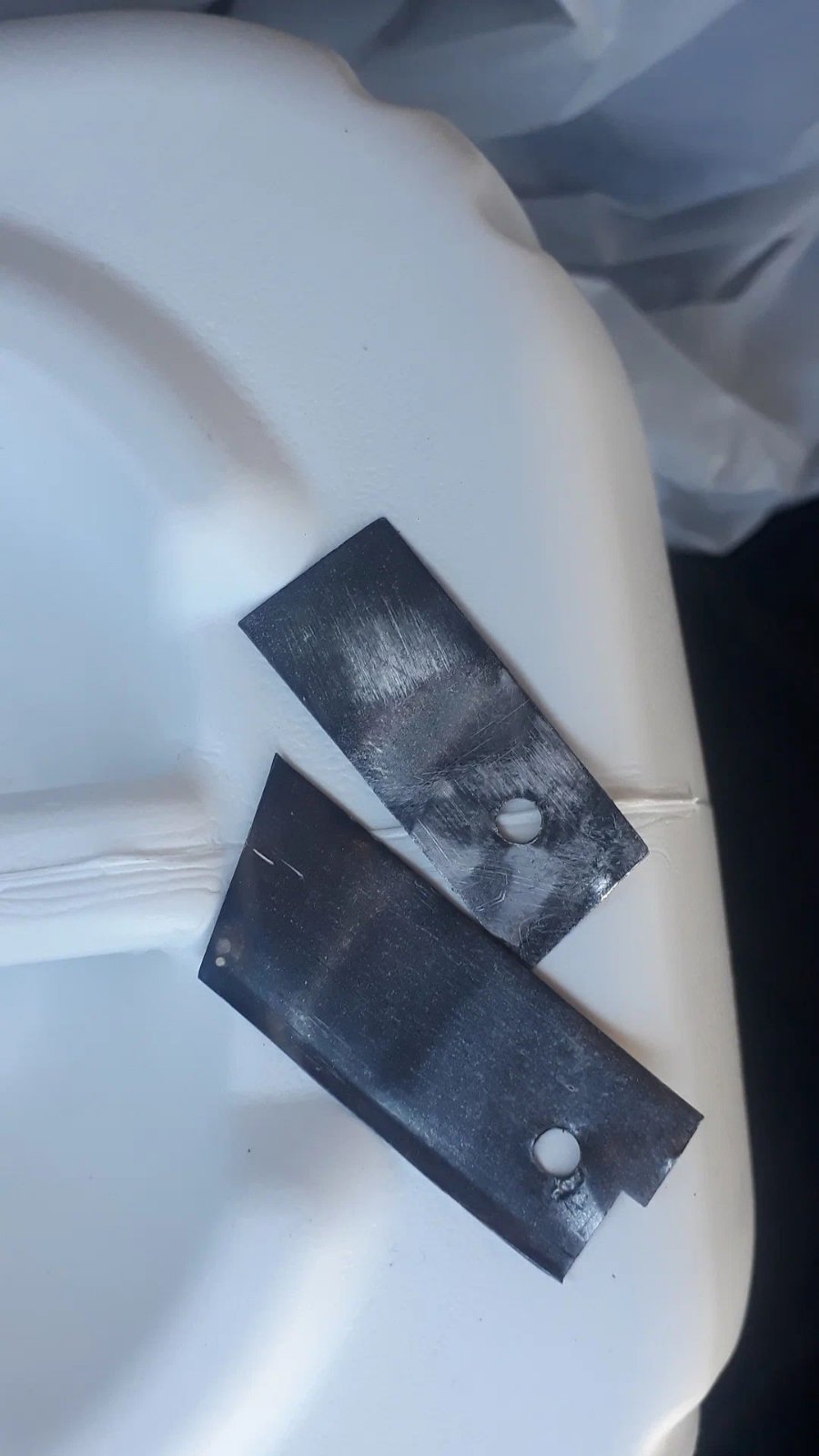

Gennadij13  пишет
Цитата
До этого из за утечки была экстренно залит х-фриз фиолетовый. И в бачок расширителя помещены отшлифованные пластинки алюминия , и латуни на медной проволке . так на х-фризе за 2 часа езды по городу алюминий почернел  очень сильно (и кое что еще разьело так как  ездил на нем больше месяца )
и вдобавок
Цитата
Вот зеркальный лист алюминия из плафона дневного света через 2 часа поездки на авто . На холодном за 7 часов ничего не происходило .А разьело  дроссельный узел и антифриз потек в дроссель .
Сама жижа и фото коррозии
Цитата
1.thumb.jpeg.6006a1567f0fe143dfe9242285f7dcfc.jpeg1920-1920.thumb.jpg.12b38098a7a0f564875c88976c5f7afc.jpg
