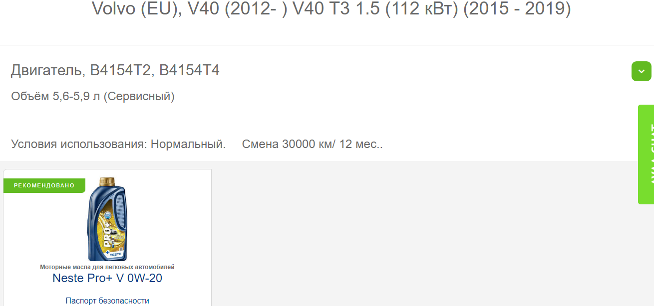

117745    Neste Pro+ V 0W-20    4 l can    отличается от Neste 013045 ?
или это одно и тоже? потому как 013045 вроде как имеет нужный мне допуск
013045  это обычное 0W20        https://www.neste.fi/product-datasheets/view/118345?dsLang=ru
там нет вашего.
3 минуты назад, dx643 сказал:
там нет вашего.
странно... а тут на ойл-клабе это же масло с нужным мне допуском
и они еще анализ его сделали.
поэтому и говорю же, что я в конец запутался в этих масла Нести....

Я похожий вольво в подборе вбил , выдало +V  0W20
Ravil30rus https://www.kroon-oil.com/ru/catalogue/product/3346/presteza-msp-0w-20/7103/   это можно.    https://api.kroon-oil.com/pdf/ru/informationsheet/part/7103/EXP/PI-014100-presteza-msp-0w-20-RU.pdf
немного другой двиг у меня: 3G15TD
1 минуту назад, Ravil30rus сказал:
все равно по  geely   оно не ищет.
1 час назад, dx643 сказал:
Ravil30rus  у тебя же кулрей?
Понял. Спасибо. Именно его и заказал себе))
