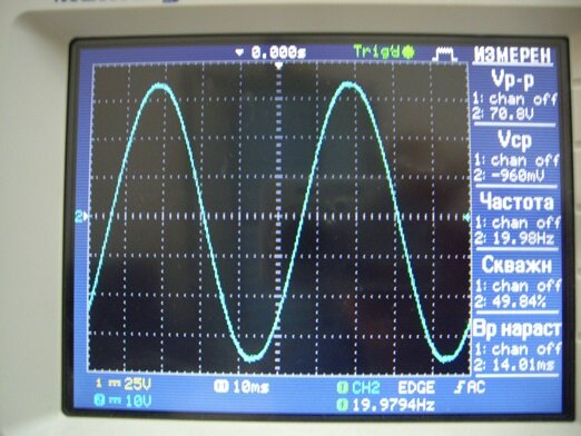

по нормальному грузят усил на резистор(РЕЗИСТОР) и увеличивают амплитуду, когда увидите деформацию(уплощение вершинки), 3.thumb.jpg.fac2c1b11b99f09ab17bc4ee89a72119.jpgхорош... считаете мощность, дальше  если пытаться увеличивать амплитуду, усилитель не усиливает музыкальный сигнал, а начинает гнать постоянку на динамик, на слух это искажения, клип

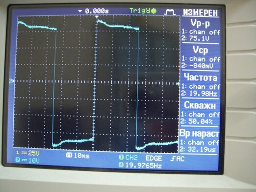

если хотите по настоящему оценить энергетические возможности усилителя , то подаёте на вход меандр П-импульс низкой частоты, если увидите на выходе на номинальной нагрузке такую картинку 8.thumb.jpg.d58f3f1b8b5a77a4bd4b734ab4d9eba4.jpg
, то у вас зверь свирепый :) , а не усил

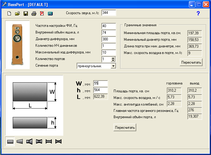

5 часов назад, ShukhratM сказал:
Mikong  а подскажи еще 74л это же без учета объема выесняемой дином и трубой? объем динамика я посчитал
Без.
огого длина трубы 63см?
Да, тут стоит определится, музыка нужна или красивый вид)
можно 2 фазика по 200мм диаметром, но длиной 31.5см?
Посчитать нужно, там зависимость не линейная...можно попробовать щелевой порт сделать.

Для этого мне нужны размеры короба!
ЗЫ, посчитал на 2 трубы, там объем порта получается еще больше...лучше делать на одну, сделай поворот и раскрыв трубы и она поместится! Это еще далеко не длинная труба)
Изменено пользователем Mikong
4 минуты назад, Mikong сказал:
ширина 40см
Высота 60см
глубина 55см
box.jpg.062ea8e941cb82f77698535817f99947
дел
Mikong , смотри какая красота по твоим размерам - ПИЛИ!
По боковой стенке считал, туда и порт монтируй, "щель" 55мм
