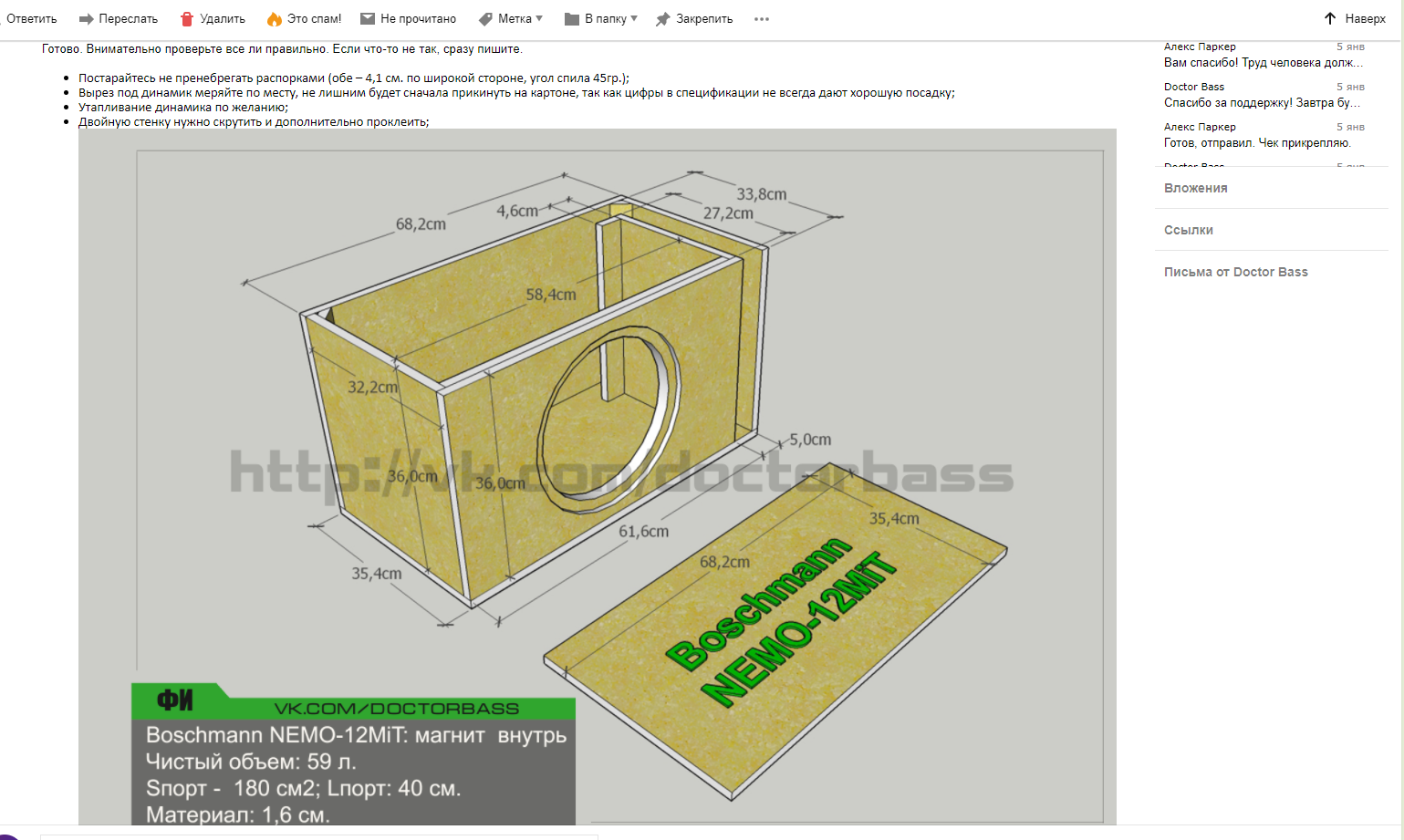

Считаю в программе басс бокс про 6 , он посчитал примерно то же самое что мне посоветовали лет 9 назад по паспортным параметрам динамика, короб на 54л и 2 фазика диаметр 7.5см  на 20см
у меня такой и собран, усилитель самоедльный, на 200Вт, на мощности около 20% динамик издает чуть пердящие призвуки..не пойму почему.

О, пока писал, зашел на почту, седня ответ пришел:
это случаем не бандпасс?
я ФИ просил), вообще я просил ФИ, но сли другое офрмление лучше, топ усть счтают как он считает нужным/правильным
или \то щелевой ФИ такой?
Блин трудно будет собрать(
я еще заметил что саб на подножках хотя бы 7-10см "басит" лучше, чем когда на полу лежит
ShukhratM , это короб с щелевым ФИ. Собирать сложности нет, сложность будет только склеить лицевой "щит".
ЗЫ, я тебе примерно такой же короб рассчитал, только забесплатно)), когда вникнешь поймешь о чем я...DrBass его даже немного "задавил", видимо для авто проектировал в большей степени. Ты говорил, что это будет домашний саб?
ЗЫЗЫ, ну и как обычно наш "профессионал" в звуке и "любитель формул" сделал очередной ПУК в лужу. DrBass считал в тех же программах что и я 146%))

ShukhratM , красная кривая моя настройка (мне такая просто больше нравится, более низкая), бирюзовая др.Басс))
Будет хорошо, не переживай, для попсы, клубняка или барабанов супер))
Mikong  низовая, щелевая, с динамиком в другую сторону, концертная, что за?
Mikong  динамик смотрит внутрь, в коробке,
исламыч , все верно, магнитом внутрь, так ставят в большинстве случаев. Магнитом наружу ставят  при ограниченном объеме короба, это не страшно, т.к. обе стороны диффузора динамика излучают звуковой сигнал ;)
Mikong я имел ввиду отдельные колонки низы, средние и высокие, для ВИА, на басовых, динамик внутри коробки и его не видно, и дует через щель
исламыч , это "бандпасс", максимальное кпд у него среди сабвуферов, можно подключать в некоторых случаях даже без ФНЧ (фильтр низких частот), но и сжечь динамик в таком оформлении проще всего, искажения плохо прослушиваются.
