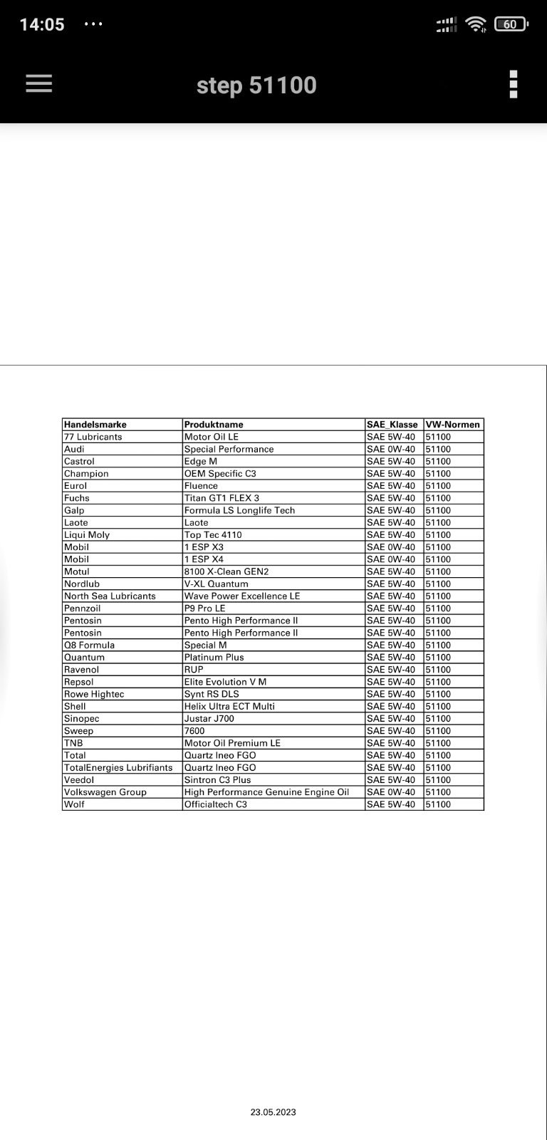

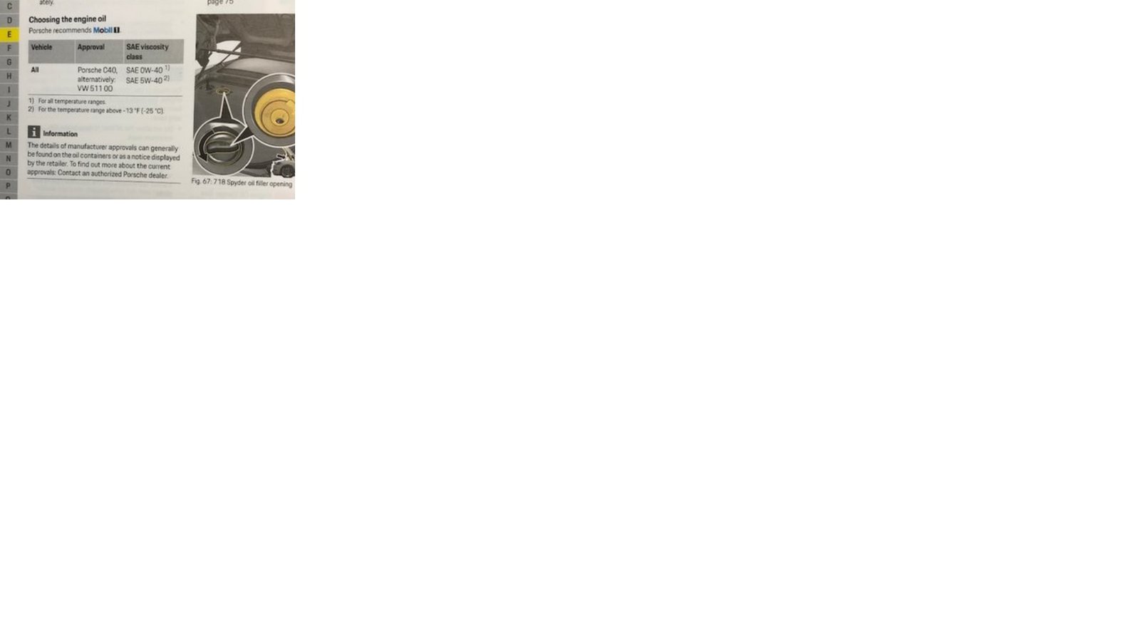

3) 7.25Д + 0.4L до полного. Рекомендация в скрине.

В 511-ом есть неплохие доступные варианты

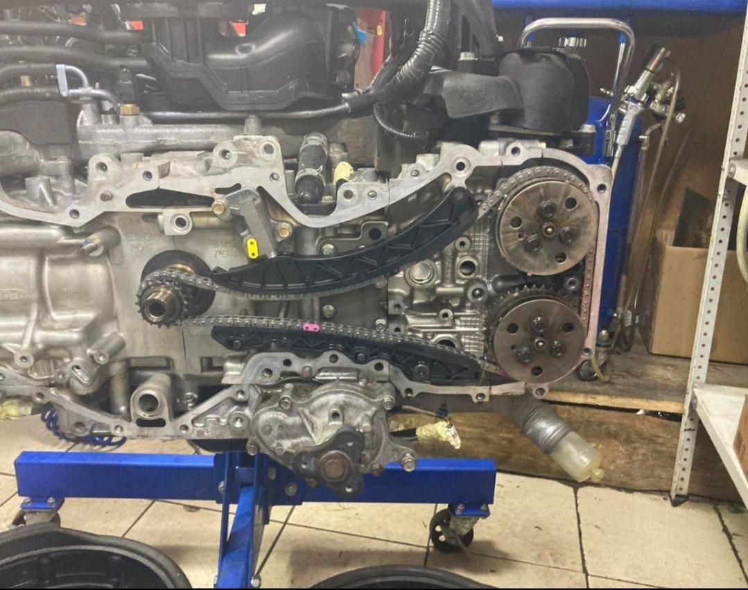

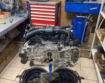

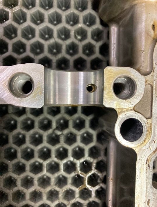

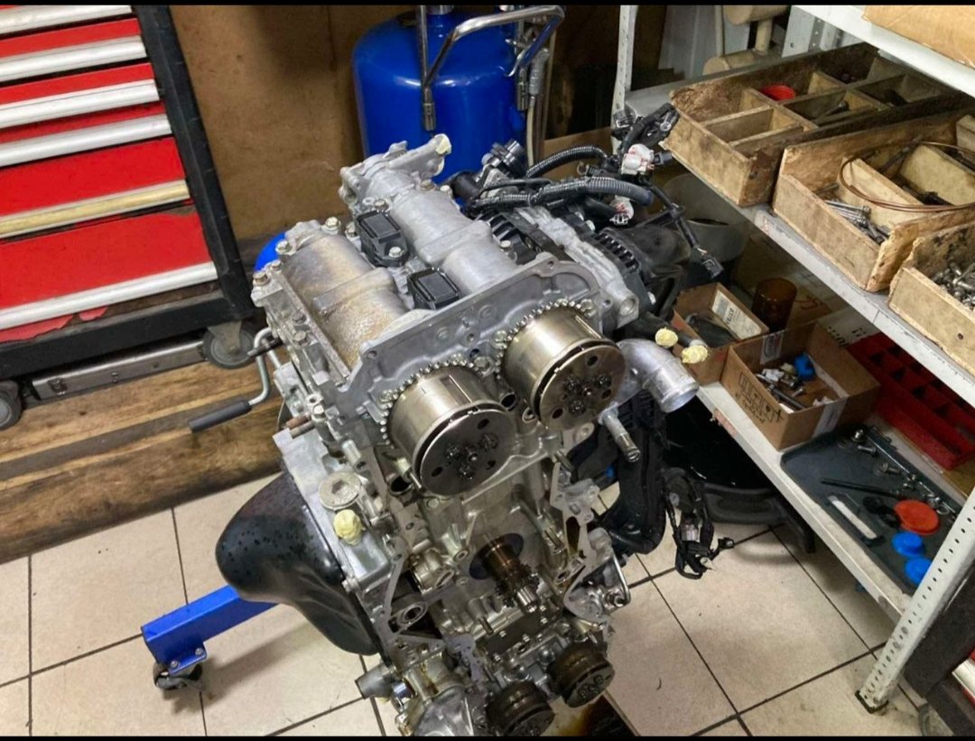

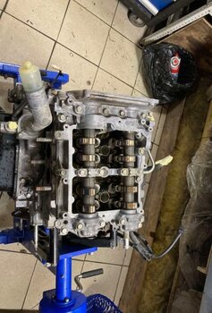

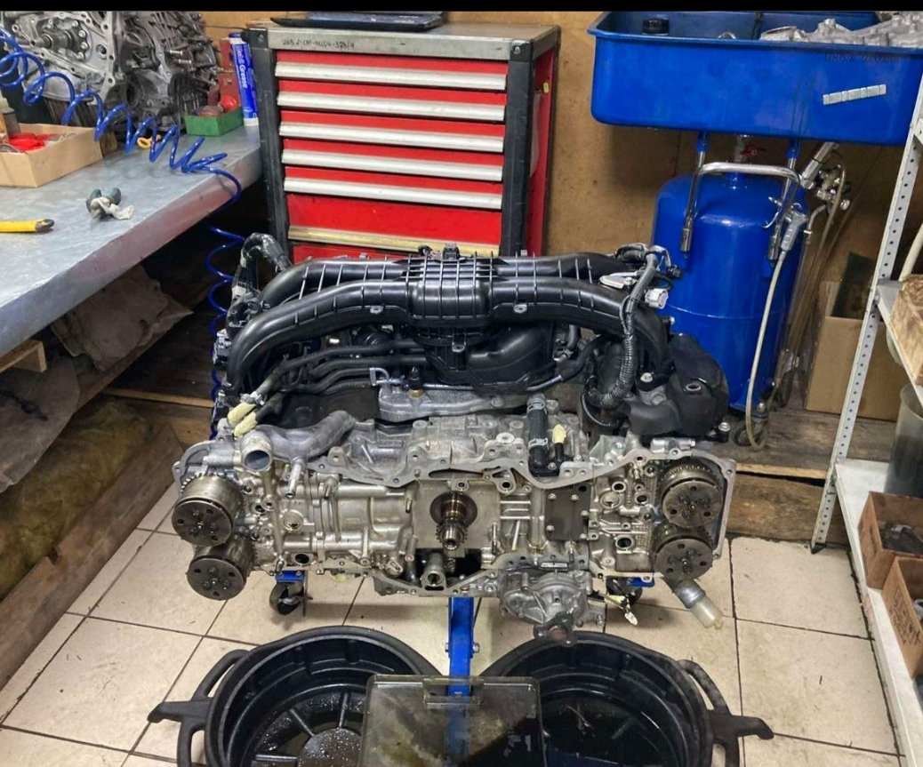

По продукции Extreme: это первый мотор который разбирался после длительной (90000 км.) эксплуатации на этом бренде. История: мотор  FA20DIT (субару, 2.0 турбо) сток мощность 241 л.с. куплен с пробегом 104 000. С момента покупки вторым владельцем увеличена мощность до 320 л.с. Мотор снят для замены цепи и общей дефектовки с пробегом 190000. Итого почти 90000 км. Мотор не мыли, никакой химией не очищали, тряпочкой спокойно от масла очищается.
Я никоим образом не против продукции Rowe если что:) Но такое состояние мотора после достаточно жёсткой эксплуатации вижу впервые
