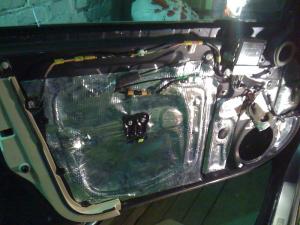

вот фото

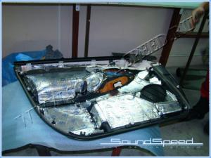

а декор панель частично так сделать, потом поверх битопласт
если как на 3 фото панель виброй катать это совсем круто)), не думаю что это твой вариант, главное чтоб динамик под панель не дул, чтоб звук только в салон шел, на внутренней железяке много дырки - мало жесткости, если хочешь так оставь, всеравно в любом случае это компромис, но знай это будет влиять на четкость( атаку-фронт(сигнала)) баса, ну и посадочное место динамика все таки советую сделать сразу жестче и тяжелее....( повторюсь кольцо полукольцо изнутри + автопластилин или вибру в несколько слоев..)...а на саму панель думаю все таки битопласат будет достаточно ( при желании можно в центре плокостей чуть утяжелить виброй)....все ИМХО..у меня между панелью и дверью маленько подпенено( монтажной) вокруг динамика и в низу..., сейчас делал бы еще гораздо жестче район динамика, это при том что у меня металлом дюралиевым листом 2мм( от очень старой стиралки крышка, очень жесткая) дыры зашиты.., ну это для жвука все положительные моменты я описываю, а если с шумом бороться вполне позаглаза как ты виброй заклеил( внутреннюю я бы еще малость добавил, постучи слышно будет, может низ между ними надо подклеить) + битопласт на панель....
ну всё закрыл дверь, думаю первый блин не комом, хотя думаю что лишка я утяжелил, надо свою по минимуму было делать, часто ей махать придётся...
единственно не понравилось мне как катают на примерах битопласт на обшивку, целым листом укрывают и я так же сделал.
Думаю если его проклеивать "обтекая " поверхность двери так лучше будетили нет?
и вообще битопласт этот нехило горючь .....
НУ поздравляю с первым блином))...насчет утяжеления не переживай, маж петли иногда, да на заведеную открытой не держи, а в закрытом состоянии она на уплотнителях( особенно на твоей машине) думаю достаточно плотно держится и не болтается( износ от вибраций ), у меня вроде за два года не просела дверь, да и вообще я не слышал таких отзывов, а что касаемо битопласта, то особой разницы думаю от типа проклейки не будет, если получается полным куском то почему нет( товарищу клеили так, он вроде достаточно пластичен), если полосками то все равно функцию выполнит полюбому...

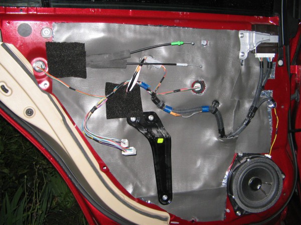

вот собсна завершение
на обшивку где решетка защитная нелишне подложить паралон или битопласт чтоб динамик плотнее к обшиве прилегал и не дул под нее...
уплотнения есть, они на подиуме снизу и динамике, снял одним блоком тк динамик приклеен к подиуму + прикручен, очень разумно.
кстати динамики мидбасы, высоких там нет они лишь слегка качают, но звук изменился, из гулкого стал бархатным...
