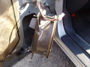

Колонка на пластмассовом подиуме, привернута к двери 4мя саморезами
Ручка открывания двери на двух саморезах откручиваем их, и снимаем тяги с нее.
Откручиваем колонку и отсоединяем шлейф проводов

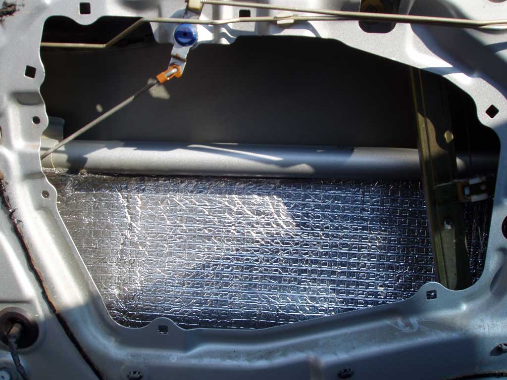

Аккуратно отрываем полиэтиленовую пленку, не бойтесь порвать она многоразовая клеющий состав на вроде жидкой черной резины, тоже можно использовать много раз. А вот отрывать его не очень удобно - тянется как жвачка, я использовал обойный нож со сменными лезвиями прямо резал по середине.
Все дверь освобождена, теперь можно протереть ее изнутри от грязи и пыли слегка влажной тряпкой и клеить шумоизоляцию. Если шумоизоляция хорошая то обезжиривать ничего не нужно, она и так отлично приклеивается и держится годами.
Процесс приклейки шумки не сложен, но требует аккуратности, один раз прилепив шумку к двери ее очень трудно отодрать, да и неудобно это делать. Поэтому отмеряем рулеткой какой ширины кусок нам понадобится, отрезаем обойным ножом, отделяем подложку но не снимаем ее, прилепляем обратно. Делаем это для того, что бы всунув кусок шумки на место, уже там на месте отодрать подложку полностью, потому что голая шумка по пути в дверь, обязательно приклеется несколько раз к чему нибедь ненужному.
Нижняя половина обклеена, хочу добавить что лучше клеить на солнце тогда все поверхности нагреваются и не нужно никаких фенов и термописталетов. Разглаживать приклеиную шумку нужно тряпкой, втирайте от души не жалейте - лучше будет держаться.
Я обошелся 4мя прямоугольными кусками, что бы обклеить внутреннюю часть двери.
Тонкими остатками обклеиваем по кругу подиум колонки. (Для звука не помешает)
А теперь заклеиваем шумкой все наружние дырки двери.

Сделал одну дверь, вторая осталась пустая, залажу в салон включаю музыку, с одной стороны играет громче, с другой вообще как будто не играет - пустую дверь неслышно!!! Вот она сила шумоизоляции :) Делаю по аналогии вторую дверь.
В итоге чего добился: Звук стал чище и погромче на несколько делений, басы стали громче и четче, появлились звуки которых вообще раньше не слышал на тех же песнях, на той же компашке. Меньше слышно шум от дороги при езде.
