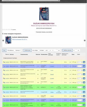

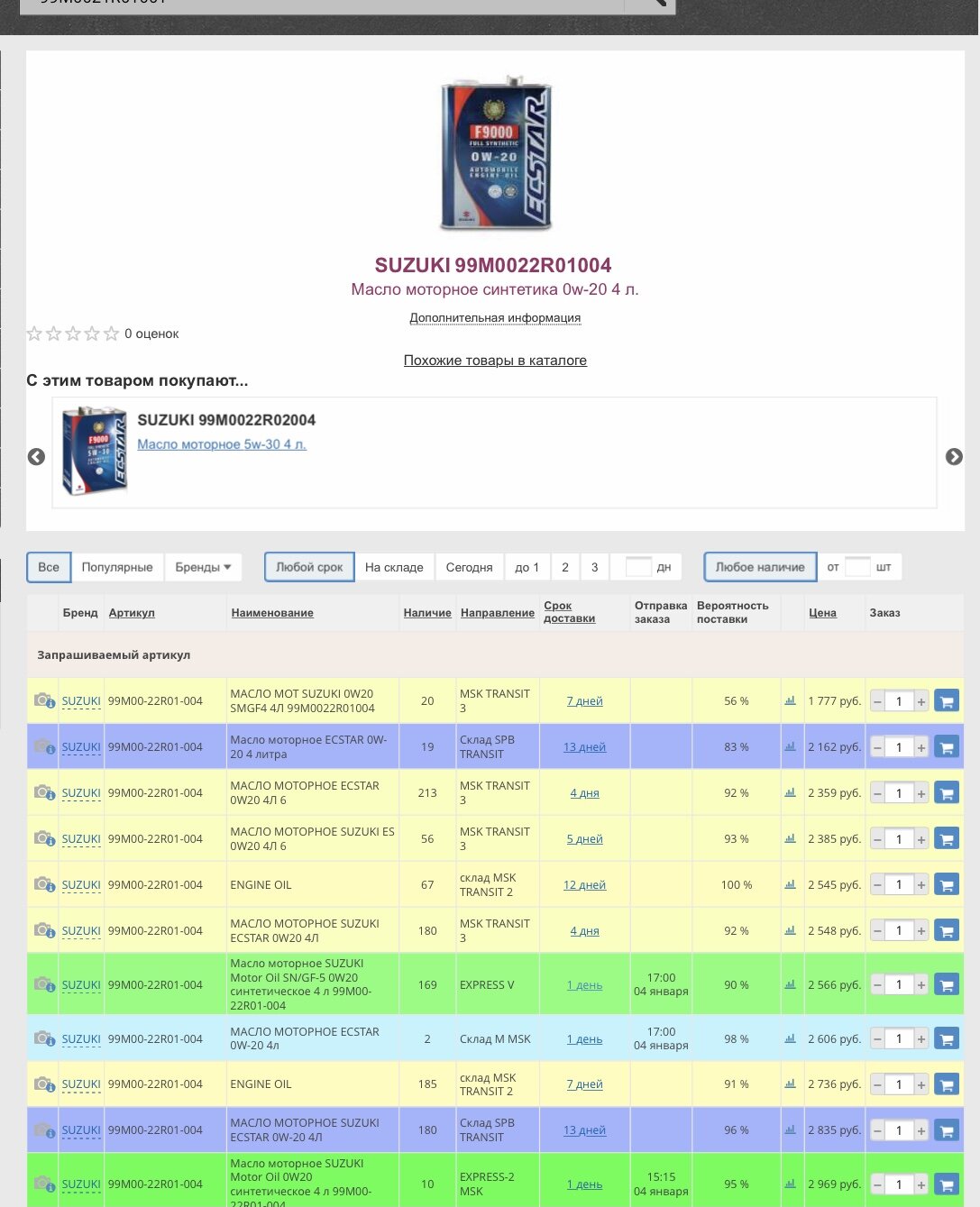

2 января 20215 г Появился девайс 4л по 1770 рэ. Может подделка или старые запасы «сливают»? Изменено 2 января 20215 г пользователем smold
2 января 20215 г 36 минут назад, smold сказал: Появился девайс 4л по 1770 рэ. Может подделка или старые запасы «сливают»? бред какой- то по москве 2624р за 4литра. это минимальная цена
3 января 20215 г 13 часов назад, sx4 сказал: бред какой- то по москве 2624р за 4литра. это минимальная цена Скрытый текст Изменено 3 января 20215 г пользователем smold
