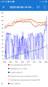

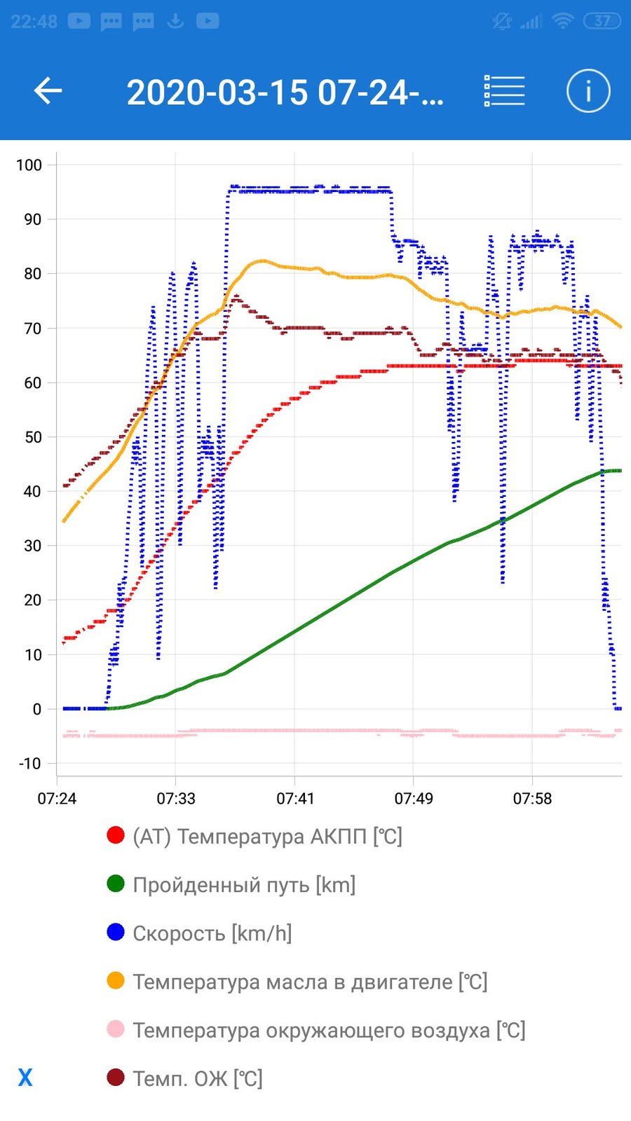

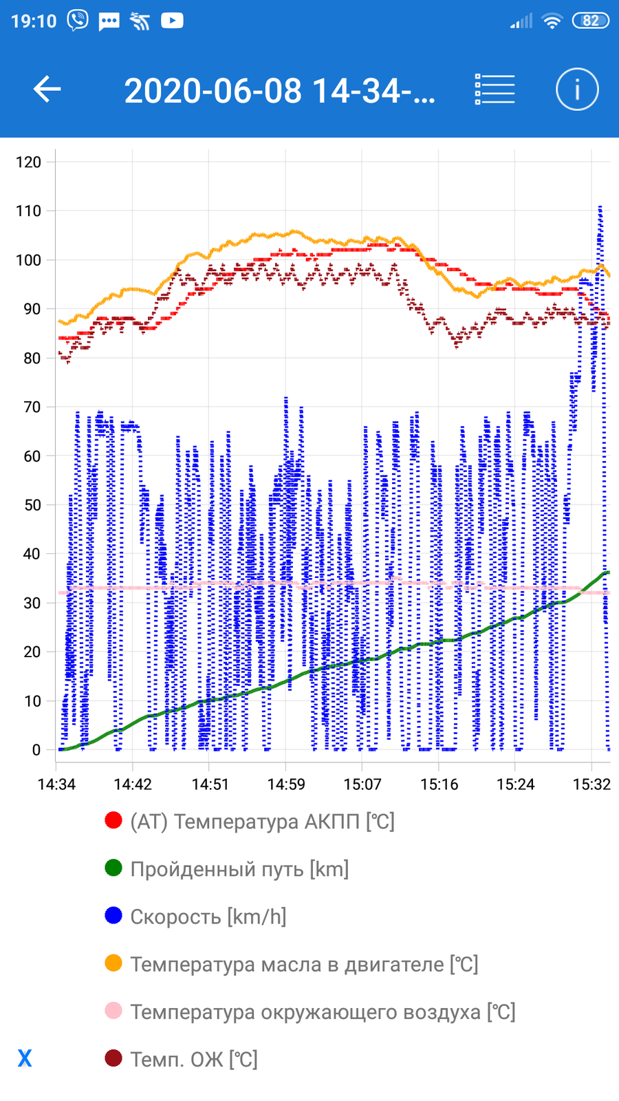

Вольво ХС60 D5  дизель, АКПП TF-80SC.
Зимой по трассе при -5С воздуха, температура жидкости 60С
Летом в городе при +33С, температура 105С.
И что это меняет?
Screenshot_2020-08-12-22-48-41-309_com_ovz.carscanner.thumb.jpg.d6feb68f6f0db1b6547ef737829d4b30.jpg3.png.accb1b5e41facded9530b5728afc9dab.thumb.png.c61dcf916dc076bf1d47a21c53ead2f4.png

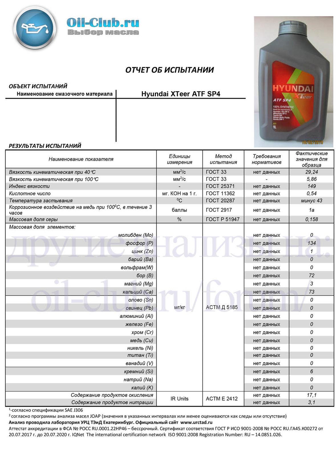

Shell Spirax S6 ATF X (VOA BASE) копия.jpgPetro-Canada DuraDrive Low Viscosity MV Synthetic ATF (VOA BASE) копия.jpgAddinol ATF XN 6 (VOA BASE) копия.jpgHyundai XTeer ATF SP4 (VOA BASE) копия.jpg
А вот их прямой "родственник", с аналогичными вязкостью, PP и окислением. Вот только содержание элементов в пакете присадок = как у  этой четвёрки, вместе взятой;
