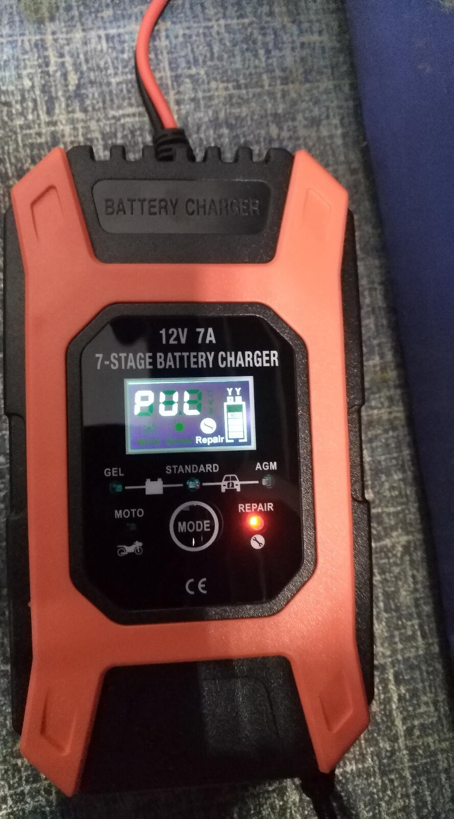

Foxur Stage Smart Battery Charger
Firebird полагаю, за ненадобностью 24В...
Подключил сегодня 7-летнего старичка GM (Varta) 70Ah
З/у протестило его полминутки и сразу встало в режим Repair
Восстанавливает...
Оставляю в ночь.
Завтра глянем.
Repair - это десульфатация?

10 часов назад, Gen68 сказал:
Romanian
А разве этот режим не вручную ставится?
Я просто подключил аккум и смотрел что будет - зарядник провёл некий тест батареи (показал t 20С, напряжение 12,3В и выдал уровень заряда на индикаторе 20%) затем встал в режим Repair, я просто ничего не трогал, наблюдал
Сейчас вот 13ч уже простоял в этом режиме - мерю вольтметром 14,7-15В на клеммы подаётся, и пульсирует напряжение - соответствующие пульсации слышатся внутри з/у
Возможно, если ничего не трогаешь (не выбираешь кнопкой Mode) - он автоматом встаёт в Repair
Еще не успел проверить, первый раз включил
