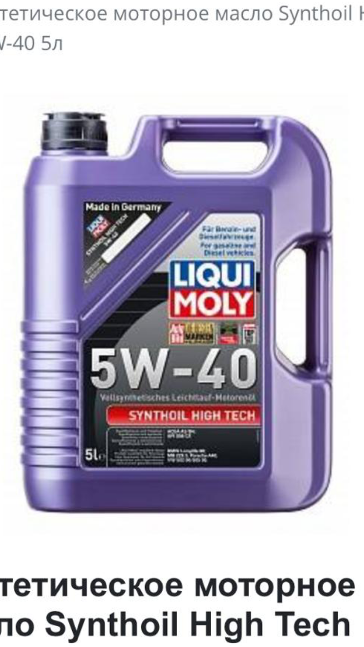

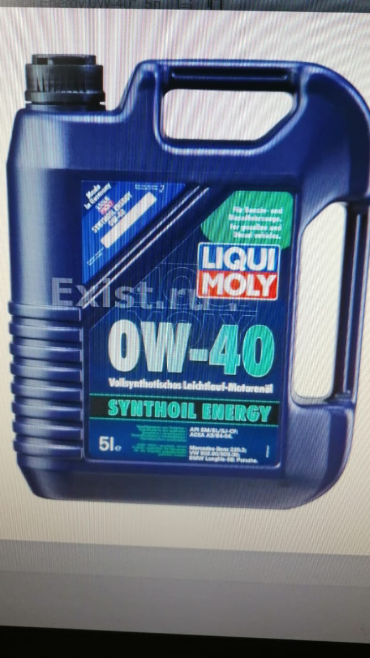

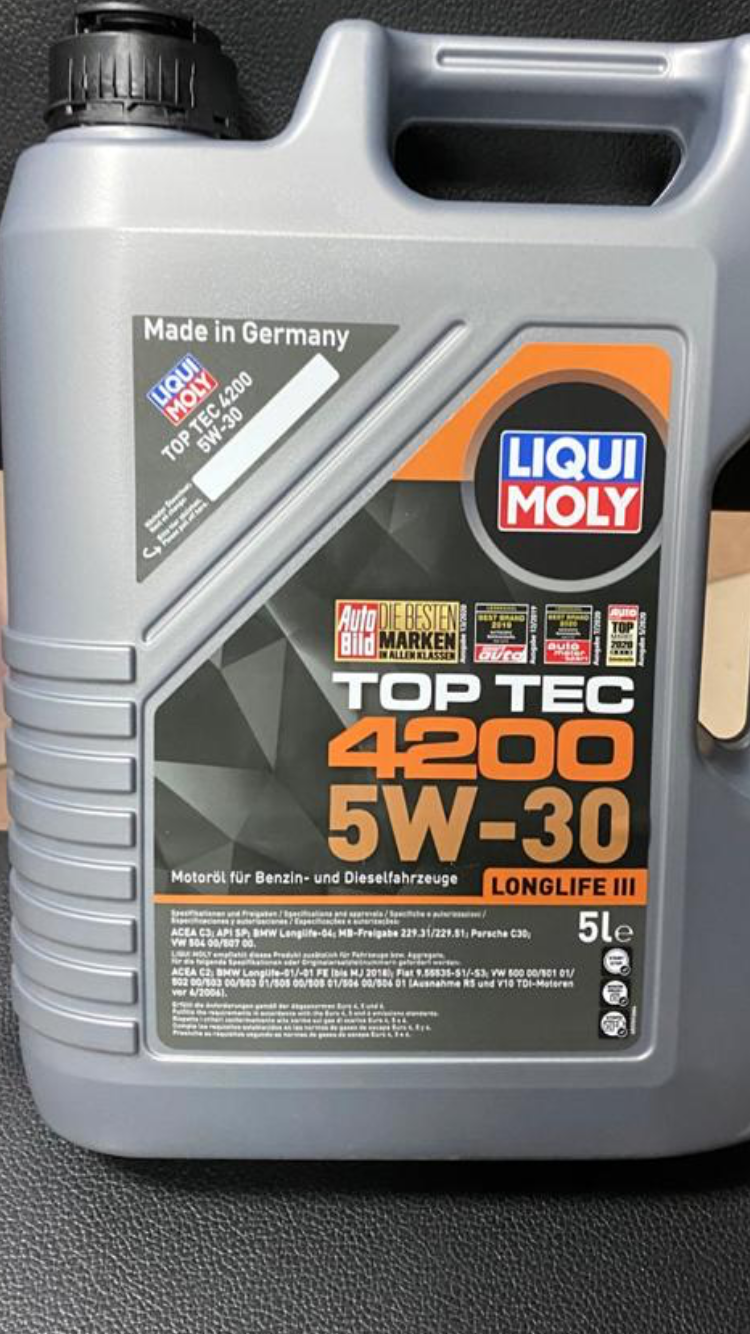

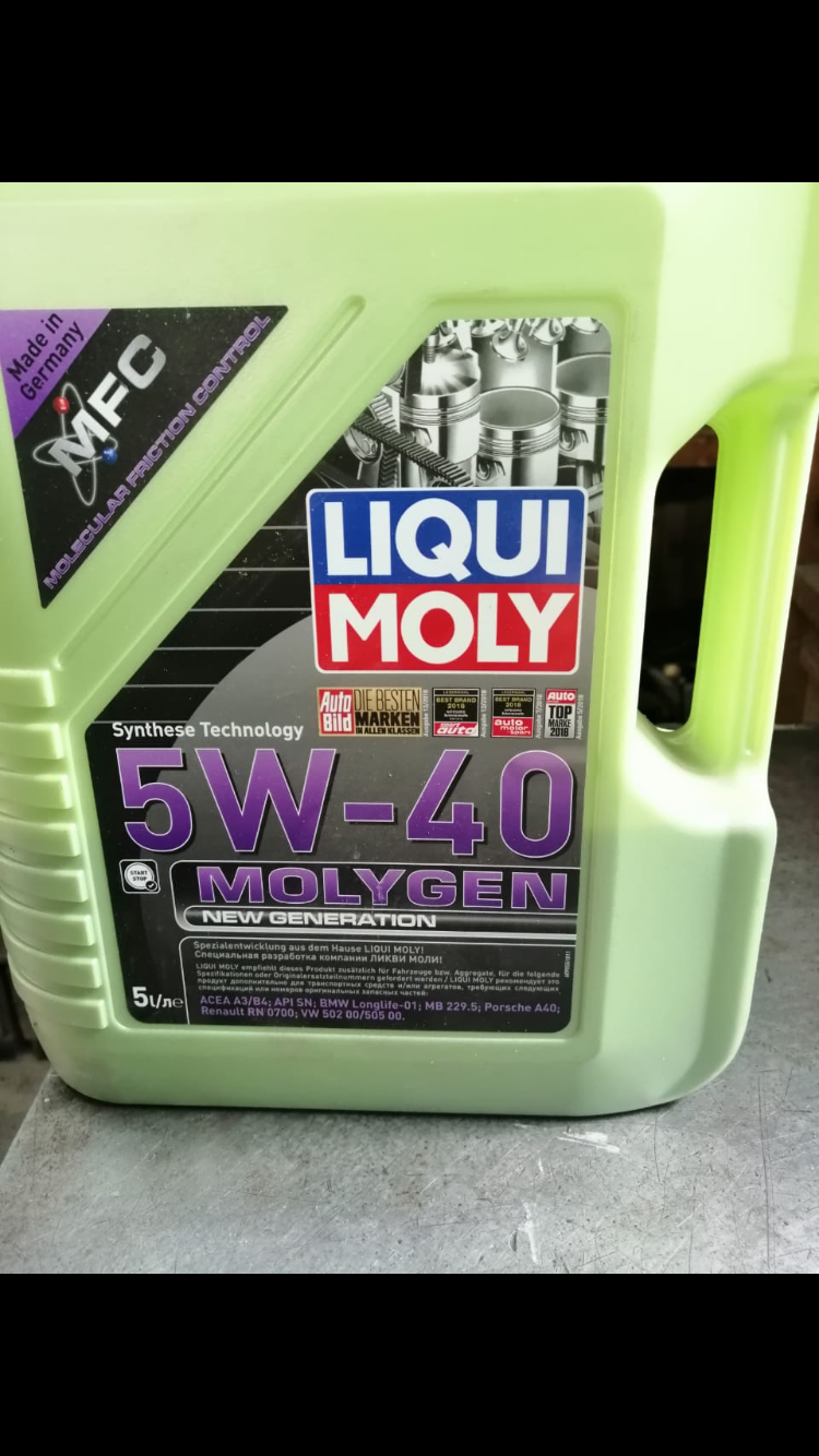

Был опыт использования ликви моли с молибденом, но автомобиль был Ниссан теана, маслом был очень доволен, менял через 7 000-8 000 тысяч. А сюда такое можно???
2 часа назад, X E71 сказал:
Да, можно. И это, и другие масла Ликви, типа leichtlauf или synthoil.
Соответствие и допуска:
Допуски и спецификации:
API SN/CF
ACEA A3/B4
LIQUI MOLY рекомендует этот продукт дополнительно для транспортных средств, для которых требуются следующие спецификации:
BMW Longlife-01
MB 229.5
Porsche A40
Renault RN 0700
VW 502 00 / 505 00

А на каком масле остановили бы выбор Вы, если б искали масло под мои параметры?
5 минут назад, X E71 сказал:
На этот вопрос я не могу ответить, поскольку я так ни на чем и не остановился, продолжаю поиски. ))
Ликви нормальные масла, я планировал на них поездить, пока очередь не дошла. На следующие 3 смены взял Мобил 1  FS 5-30.
