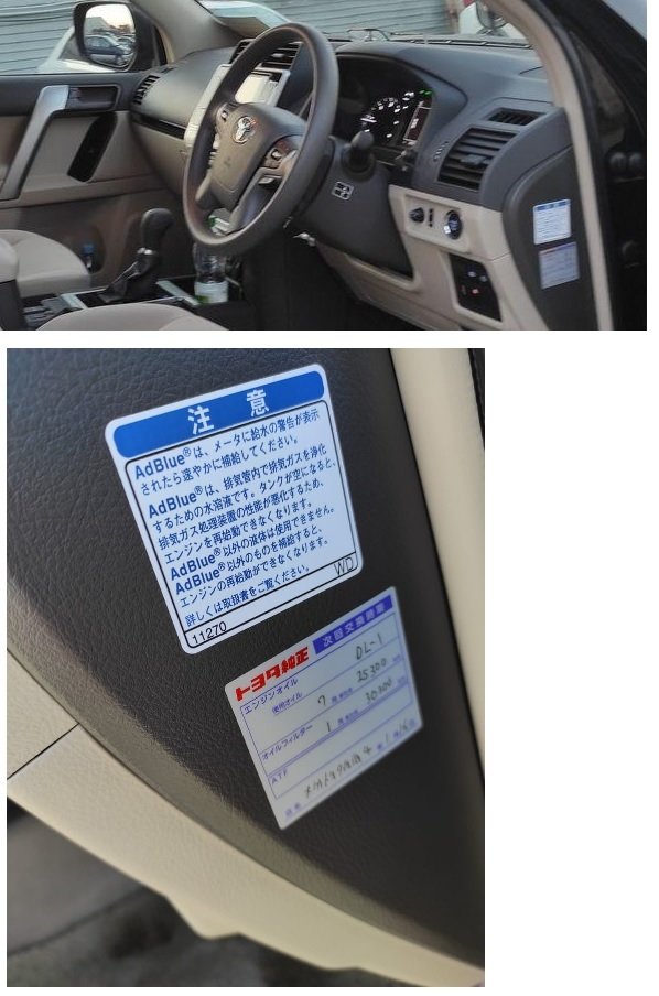

Забрал я с таможни прадика, ни одной наклейки на нем нету, 34 пробега, только про фильтр салонный нашел на 31, такое ощущение что ни разу не меняли масло, по запаху не смог определить какое оно там 0w30 или 0w20

vovslev  когда забирал новый хайлюкс в июле ( пробег был 42км и весь в плёнках). Никаких наклеек именно по использованию масла не было. Вся информация в книжках по эксплуатации, у меня их 4 ( 2 на английском, 2 на арабском).

причем здесь ваш новый хайлюкс и б/у прадик с попнии, япошки обычно наклейки клеют, вот допустим на прошлом прадике было. Привозил с пробегом 24800. А этот блин с 32 пробега и сцуко ни одной наклейки хрен пойми что туда заливали и заливали ли вообще.
vovslev так причём тут ваш б. У. Прадик и почти новая ( нынешняя) ваша машина, которая ещё не обслуживалась после конвейера?!:D

Одинаковые машины, прошлый прадик был 19г на старом дизеле 177л.с., там судя по наклейке 0w30 лили, этот 20го на новом 204л.с., вон интересно было чего туда япошки залили 0w20 как новый мануал советует или 0w30 как старый. А наклеек нету :(

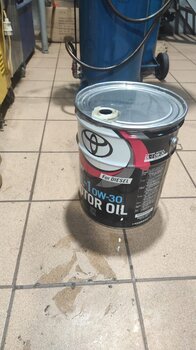

Прикупил я короче банку масла себе, 23г. 18тыс рублей, выходит 900р за литр, нормальная замена лукойлу мне кажется, сливал старое с машины писец оно грязное походу никто никогда его и не менял, как на заводе 0w20 залили так и катали все 35тыс. Интересно как оно по смешиванию, ничего не промывал.
