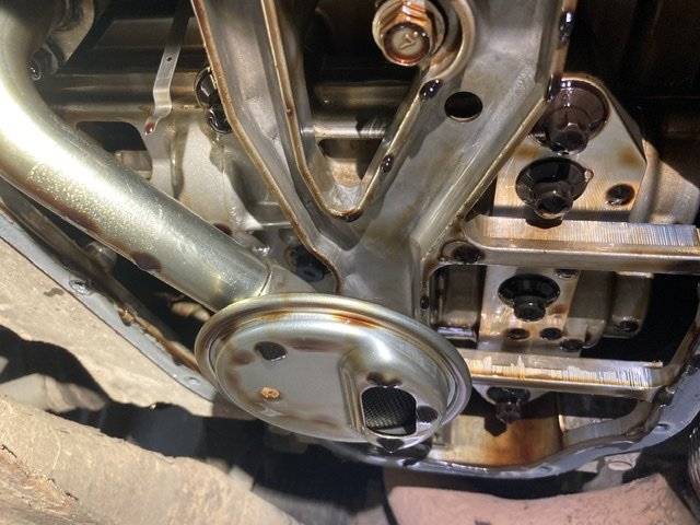

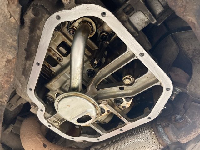

gnatc 26 Posted October 23, 2020 (edited) Хронология такова: Машина моя с салона. 0-70ткм оригинальное масло Nissan 70-220 Лукойл люкс 5w30 или полусинька 10w40. В зависимости от сезона. Другое масло не заливалось. Замена стабильно 2 раза в год при смене резины. Иногда летом ещё разок. годовой пробег 20-25. Edited October 23, 2020 by gnatc 9 Quote Share this post Link to post Share on other sites

gnatc 26 Posted October 30, 2020 3 часа назад, Хмыр сказал: хотябы город/трасса в %% примерно напишите. Просто 25 ткм за год и 12,5 ткм на интервал не мало, особенно для полусинтетики. Под клапанной при граничных легких перепробегах может быть немного некрасивее чем в поддоне. Я уточнил что иногда замен 3, когда я езжу на юг. И зимой синька 5.30. Кстати приложу фото заливного отверстия QR25. И ссылку на вскрытие второй машины, на которой я недавно менял прокладку клапанной крышки. Там все очень интересно))) https://www.oil-club.ru/forum/topic/42754-hyundai-getz-102000км-масло-mobil-3000/#comments 0 Quote Share this post Link to post Share on other sites
