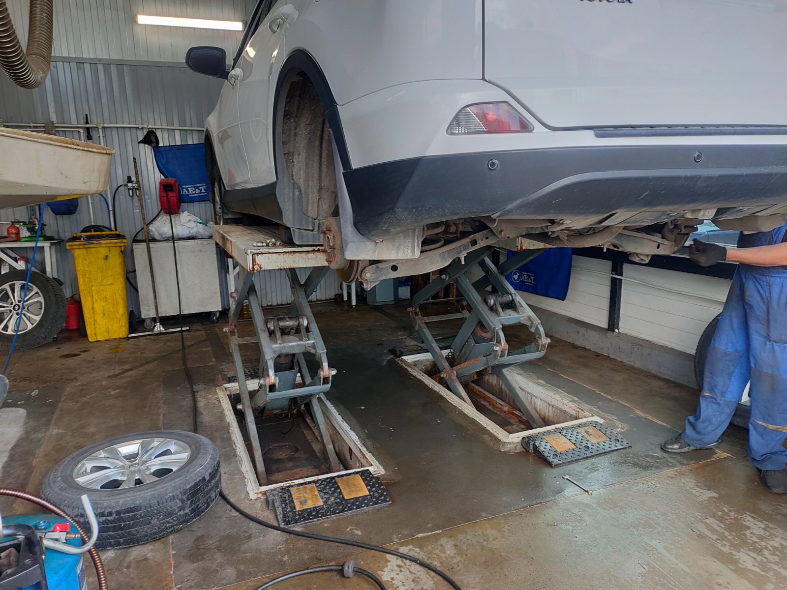

Пробег 52230км, сегодня поменял масло+фильтр, воздушник, салонник, заодно проверил сход развал.

20 часов назад, Евген48 сказал:
Что показало?
2 часа назад, ModeratorSigma сказал:
Что показало?
Всё норм, регулировка не потребовалась.

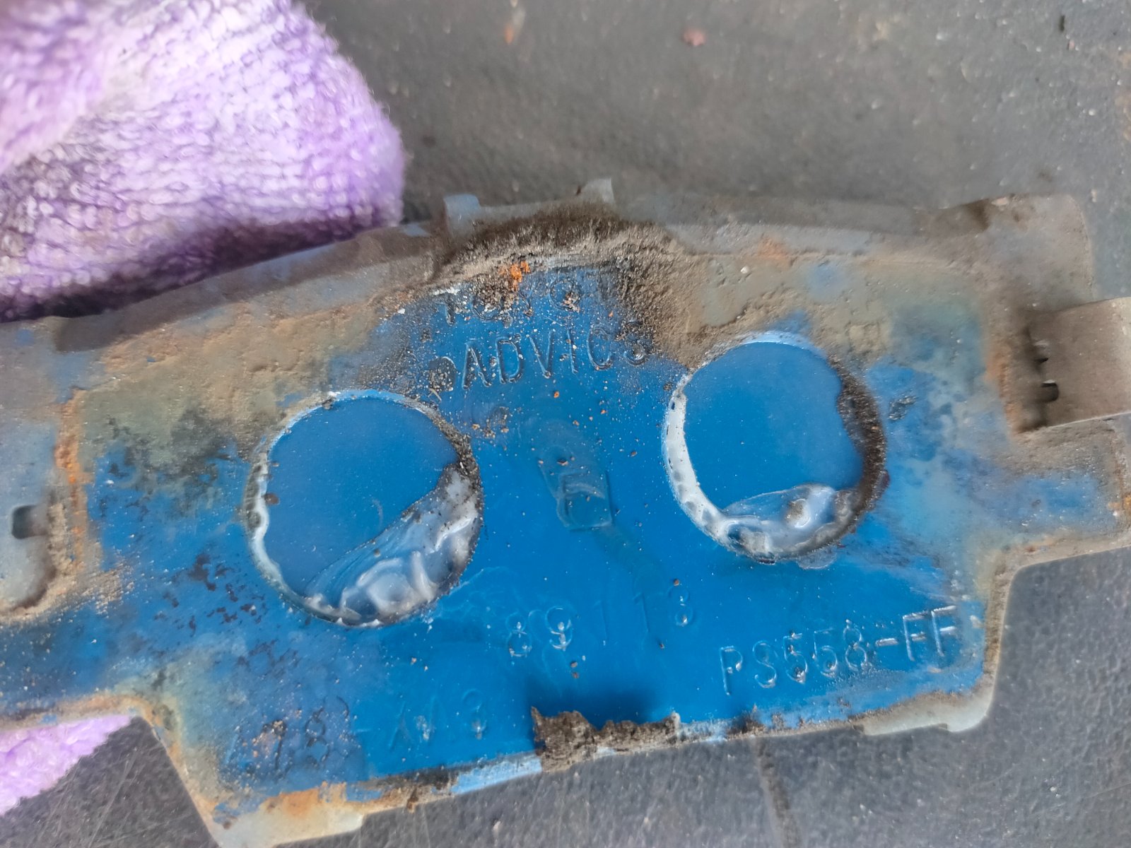

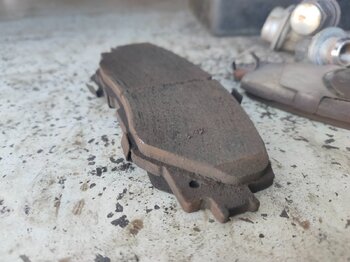

Пробег 55760км, заменил передние колодки (icer был второй комплект, пробег на них около +-32000км), и сделал профилактику перед/зад, смазки там не было (спереди масенькие остатки). Передние диски как раз после этого комплекта под замену, и наверное задние колодки, задние диски в хорошем состоянии.
Колодки 1600р, работы 1950р.
Я б просто обслужил. По фото колодки ещё смело можно тыщ на 15 оставить.
1 час назад, Pulser сказал:
Ну раз уж залез, то чё оставлять старые.

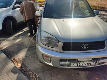

Пробег в районе 60500км, ну вот и обновили нам авто. Авто стояло, отец припарковался около магазина, ну и долбоёж на другом Рафике сдал назад, два сука раза, хотел даже третий, но отец успел его остановить, водила вёл себя неадекватно (я успел подъехать, пообщаться, было дикое желание втащить и добить в его же авто), ну вот как такие дебилы садятся за руль. Как взрослый человек может говорить "чё вы моё авто окружили другими машинами, вы же подставщики, зачем вы сюда приехали, ну и в таком же стиле"... без комментариев. На деньги не согласился, типа нет, слава богу оформили по европротоколу, пацаны молодцы всё быстро сделали, поняли что водятел дебил. 3 октября на оценку, хорошо что крыло по лаку, бампер херня, подкрасим.
