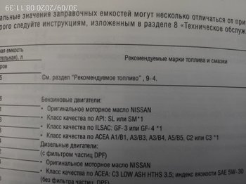

8 часов назад, Booster сказал:
Давайте начнем с того, что у вас есть мануал, в котором производитель указывает вязкость- с него надо начинать.
В мануале одного производителя указано: 5W-30 (в мануале для внутреннего рынка Японии 0W-20)
В мануале второго авто 0W-20
DenisB 0-20 в одном мануале вижу, а во втором там вообще все вязкости от 20 до 40.
Отработки смотрели с такого же как у вас?
