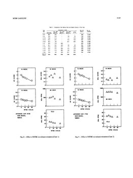

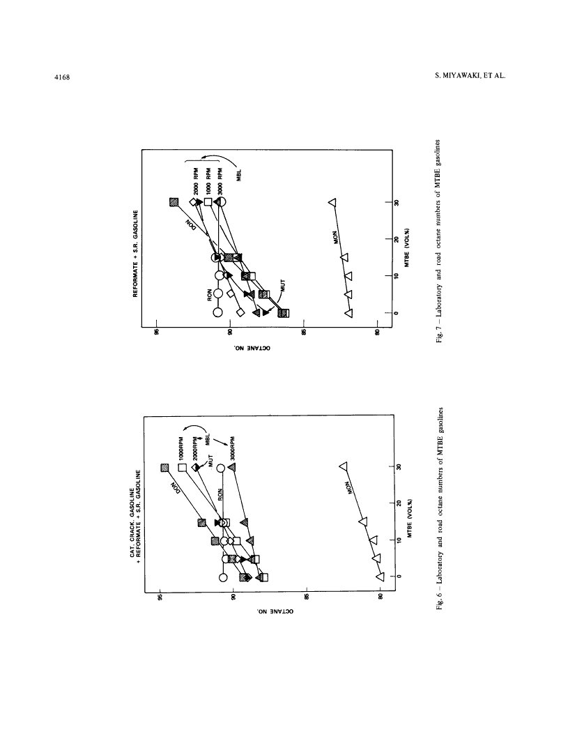

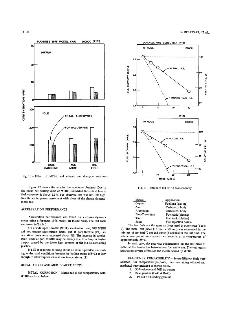

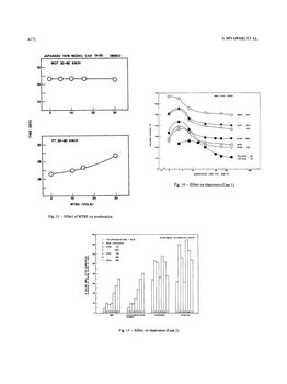

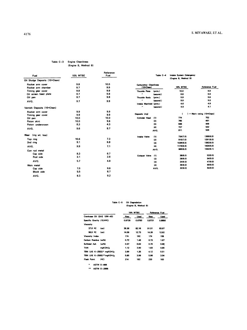

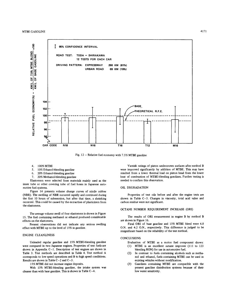

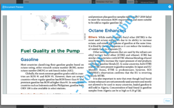

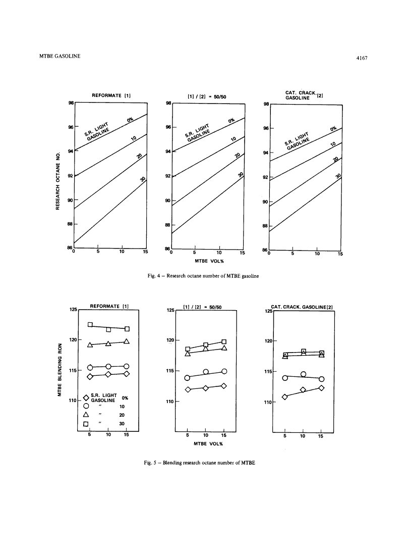

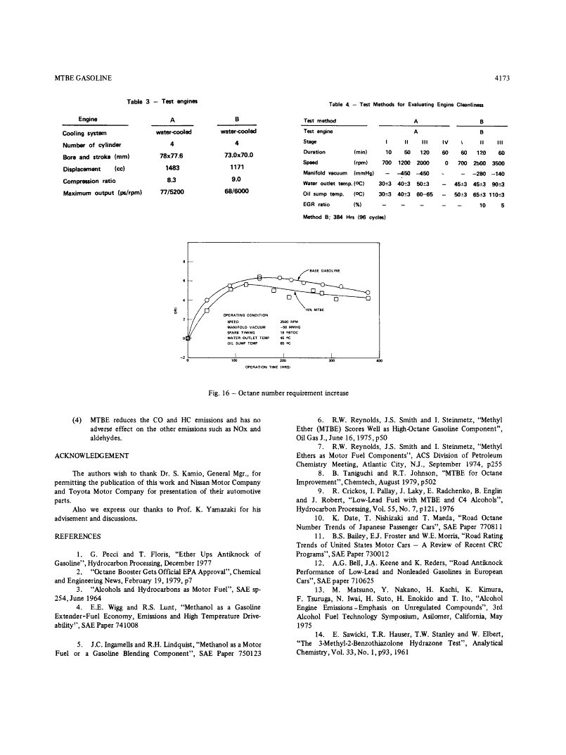

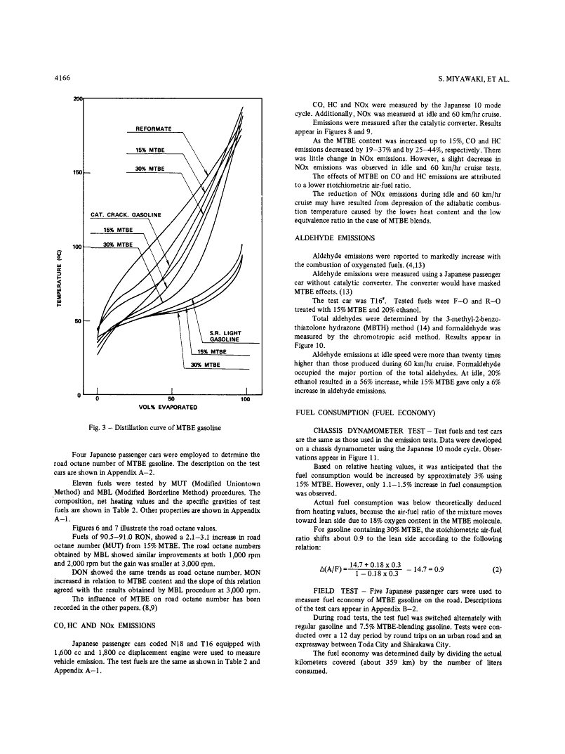

IliaP. 1 275 Опубликовано: 14 сентября 2020 Поделиться Опубликовано: 14 сентября 2020 (изменено) Удалось выкачать статью только картинками. Резюме: негативного эффекта МТБЭ на двс и экономичность не несет(1-3 процента перерасход), в том числе и на эластомеры, и не загрязняет двс, а наоборот дает даже меньший нагар даже при больших концентрациях(15 проц мтбэ). На экологию-да, несет, но если попадает после протечек или испарений. Заветные секунды до сотни-да, увеличивает Изменено 14 сентября 2020 пользователем IliaP. 2 Цитата Ссылка на сообщение Поделиться на других сайтах

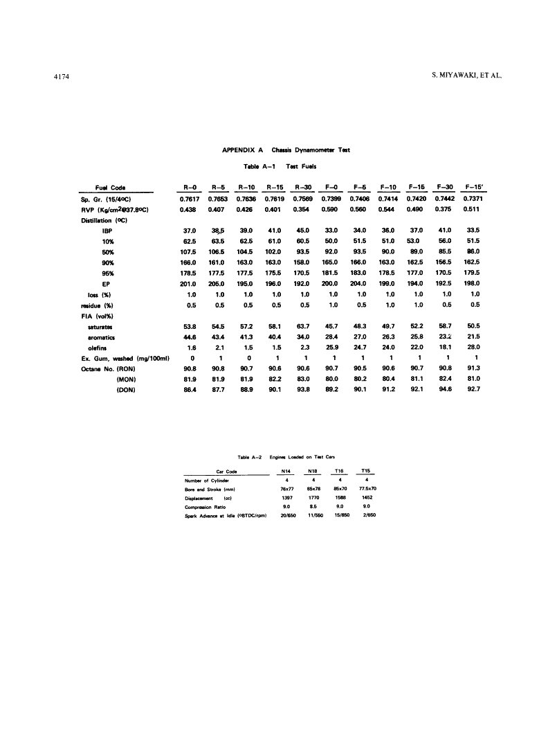

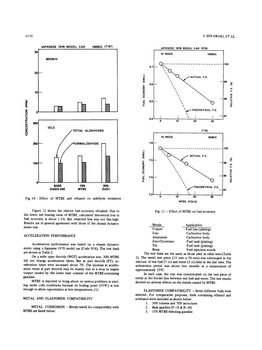

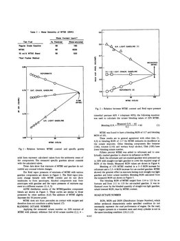

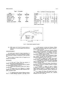

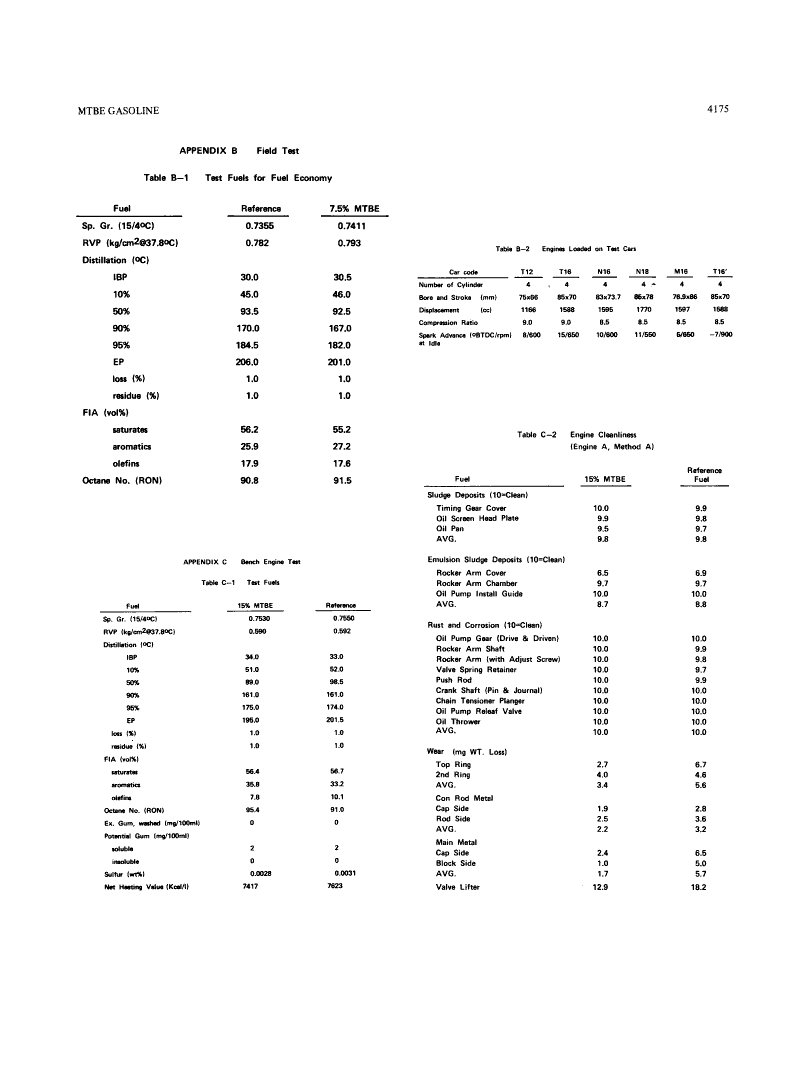

IliaP. 1 275 Опубликовано: 14 сентября 2020 Автор Поделиться Опубликовано: 14 сентября 2020 (изменено) не все так просто: еще одна статья про МТБЭ и бенз от Тойота 1992г на конференции в США резюме: бенз без мтбэ меньше отложений, чем бенз с мтбэ 10 проц! однако еще меньше отложений бенз+мтбэ+присадка очищающая(минимальное количество) простой бенз+присадка очищающая еще меньше, статьи выкладывал. так что если льем бенз с мтбэ то обязательно с очищающей присадкой====> pulsar/ultimate/v-power/g-drive если бенз+мтбэ и без присадки-засерит больше чем простой без мтбэ также негативное влияние МТБЭ есть и на масло, в результате чего мтбэ окисляется легче чем бенз и создает депозиты правда бензы приведены с ароматикой 18-22%, которые рф и не снились... ohsawa1992.pdf Изменено 14 сентября 2020 пользователем IliaP. 2 Цитата Ссылка на сообщение Поделиться на других сайтах
