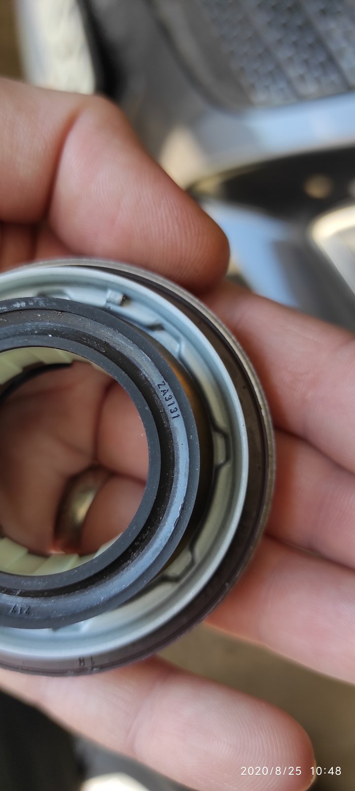

adator Нет случайно номера уплотнений Corteco или Elring? Можно было бы попытаться узнать материал.
SL1 в смысле, надписей на уплотнение? там только то, что на фотке. ZA3131

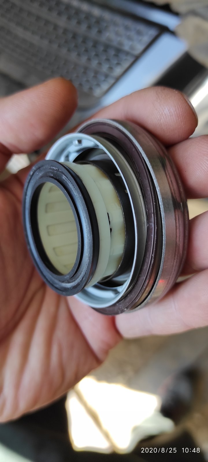

adator А Вы точно уверены, что уплотнение контактирует с одной стороны с DOT, а с другой со смазкой? Подшипник что, без уплотнений? Если с уплотнениями, то мажте его тем же, чем обычный выжимной, а уплотнение густым силиконом типа Huskey.
SL1 возможно я тут всем голову морочу, но с одной стороны уплотнение контактирует с дот, а с другой пустота и соответственно там должна быть смазка, иначе кромка сальника сотрётся. рядом располагается подшипник закрытый металлорезиновым пыльником. и подшипник, и втулка были покрыты белой смазкой
Изменено пользователем adator
SL1наверное так и поступлю. то есть подшипник смазать литиевой смазкой, а уплотнение силиконом? а можно уплотнение смазать смазкой для направляющих суппортов или не желательно?
