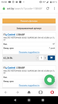

???? А по ссылке перейти? 4л канистры по 62 руб, в наличии 97 штук

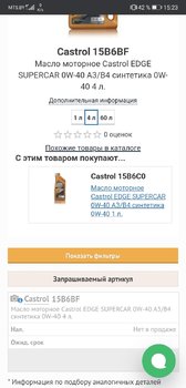

Так перешёл, пишет нет в наличии. Может я не то что-то нажимаю
А вы авторизованы на сайте? Я да, и все гут есть.
Nikey.by, autodoc.by там тоже есть.

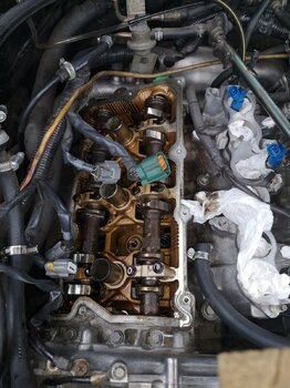

veev2veev2 покатали я 2 замены на кастрол, то если честно не оч понравилось. Мотор за 10 тыщ пробега и раз в 5к замена пожелтел весь, хотя до этого был светленький весь. Щас вот ломаю голову что ещё залить. Не знаю, стоит ли пробовать 0 40 мобил, про который в теме говорилось. Или же что-то типо 5 50 попробовать?
