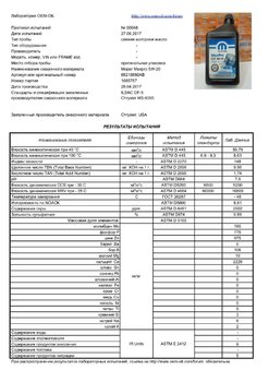

9) Штатное масло Mopar 5W20 необходимо для работы системы по отключению горшков, возможен допуск до 5w30.
Chrysler 3695
ILSAC: GF5
ACEA: A1, A5
API: SN
Раньше лили шел 5w30.
Сейчас залито родное Mopar 5W20. пробег 1 т за неделю. завтра сделаю первый капельный тест, после отработки в 6-7т, сдам на анализы ;)

Анализы ни чего особо не показали в плане диструкции масла, те продукты износа шли +- штатно и сама база не сильно деградировала. Я не призываю ездить столько без замены, но если оно не убилось полностью за 50к в городе, тысяч 20 то оно точно проходит.

8 часов назад, Booster сказал:
А как на счет Амсоила?
очень хочется его, но озадачило большая зольность которая, не очень существенна?
так какое лучше 0W20 или 5W20 но там нет тестов.

чуть жиже, из-за чуть меньших присадок, чем мопар и сильно кислей. А стоимость 2х.
За стоимость не скажу, а так масла похожи. Вязкость выше, чем положено, видимо от 5W-30 досталось, а кислотное почти такое же.
