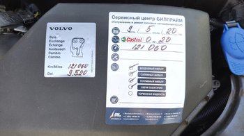

podzhog 3 Опубликовано: 20 мая 2020 Поделиться Опубликовано: 20 мая 2020 Добрый день Прошу знающих людей подсказать мне какое масло заливать в двигатель моей любимой Volvo S80 2014г., модель двигателя B4204T11 турбо. Я особо не заморачивался этой темой пока не столкнулся с 1000 мнений, везде мне сказали лить разное масло, не совпало ни одного мнения Как только купил машину, мне автоподборщик сказал залить новое масло, я сразу поехал в сервис у меня в городе и мне залили Mobil Super 3000 Х1 5W-40, Через неделю поехал на большое ТО в специализированный сервис Volvo, там выпучили глаза слили мобил, налили Castrol 0W-20 как положено по мануалу. После этого я наслушался кучу негатива про Castrol... отложения, задиры, замена раз в 5-7 тыс и т.д. Если для принятия решения нужно провести какие-то лабораторные анализы, прошу подсказать где и как и сколько стоит. Заранее спасибо за помощь, надеюсь вы избавите меня от муки выбора в том в чем я не разбираюсь! 1) Volvo s80 T5 (245 л/с), 2014 года; 2) Бензин B4204T11 турбо, 2л, семейство Drive-E; 3) Заправочный объем масла 5,9л.; 4) Чехов, Московская Область; 5) 90% по городу, 10% трасса. 90% поездок - короткие, на 16-20 км; 6) Хочу менять раз в 10 тысяч, могу менять чаще, с кастролом как я понял раз 7 тыс. 7) Да 8) Все доступно в наше время с доставкой; 9) Volvo рекомендует только Castrol Edge Professional V 0W-20 VCC RBS0-2AE 0W-20, картинка ниже 0 Цитата Ссылка на сообщение Поделиться на других сайтах

podzhog 3 Опубликовано: 20 мая 2020 Автор Поделиться Опубликовано: 20 мая 2020 26 минут назад, apologize сказал: Так в чем проблема? Если не нравится Castrol, то можно залить масло другого производителя с требуемым допуском. возможно мне и castrol понравится, это зависит от того что мне скажут разбирающиеся люди. 19 минут назад, a-ha сказал: Давайте сначала с маслом определимся (или Вас устраивает ценник СЦ "БилПрайм"? тогда от добра добра не надо искать - там и обслуживайтесь). Ценник БилПрайм показался мне достаточно гуманным для такого кол-ва работ, прикреплю вам картинку для оценки стоимости. 23 минуты назад, a-ha сказал: Для расчета планируемого интервала желательно бы знать среднюю скорость по показаниям БК (бортового компьютера). Есть такая возможность? Мне понадобится время, т.к. я не знаю как это посмотреть. 25 минут назад, a-ha сказал: Вот тут гляньте, у Neste и Texaco достаточно миролюбивая цена. Есть еще Wolf/Champion. Тоже должны быть достаточно доступными. Спасибо, всё посмотрю. 0 Цитата Ссылка на сообщение Поделиться на других сайтах

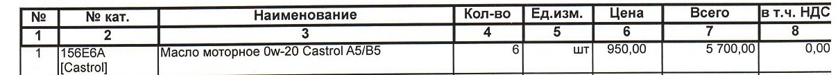

podzhog 3 Опубликовано: 20 мая 2020 Автор Поделиться Опубликовано: 20 мая 2020 29 минут назад, a-ha сказал: Интересна еще цена на масло удовлетворяю ваше любопытство, картинка прикреплена На самом деле я не знал какое масло нужно, по этому не купил заранее, Помимо этого мне страшно покупать масло где-то т.к. я жутко боюсь купить подделку 12 минут назад, Glory сказал: Если есть возможность менять чаще и не переплачивать за бренд - это будет отличным решением для вашего мотора. ну собственно это и есть главный вопрос данного поста, что же лить в мотор 0 Цитата Ссылка на сообщение Поделиться на других сайтах
a-ha 21 956 Опубликовано: 20 мая 2020 Поделиться Опубликовано: 20 мая 2020 3 минуты назад, podzhog сказал: удовлетворяю ваше любопытство, картинка прикреплена ну...на масле не сильно много наварились они, всего-то 1000-1200 4 минуты назад, podzhog сказал: по этому не купил заранее, т.е. это допускается там, где вы обслуживаетесь/собираетесь обслуживаться? 5 минут назад, podzhog сказал: мне страшно покупать масло где-то т.к. я жутко боюсь купить подделку ну вот про перечисленные Neste/Valvoline/Texaco/Wolf/Champion пока информации о подделках мы не получали. Скрытый текст Лично я бы лил Neste и менял бы каждые 5000км (точнее пробег от замены для замены можно сказать тогда, когда подскажете среднюю скорость) 1 Цитата Ссылка на сообщение Поделиться на других сайтах

a-ha 21 956 Опубликовано: 20 мая 2020 Поделиться Опубликовано: 20 мая 2020 (изменено) 1 час назад, Glory сказал: в интернет магазине Автодок (ОБЯЗАТЕЛЬНО склад дистрибьютора podzhog вот подтверждение вышесказанного: Изменено 20 мая 2020 пользователем a-ha 3 Цитата Ссылка на сообщение Поделиться на других сайтах
