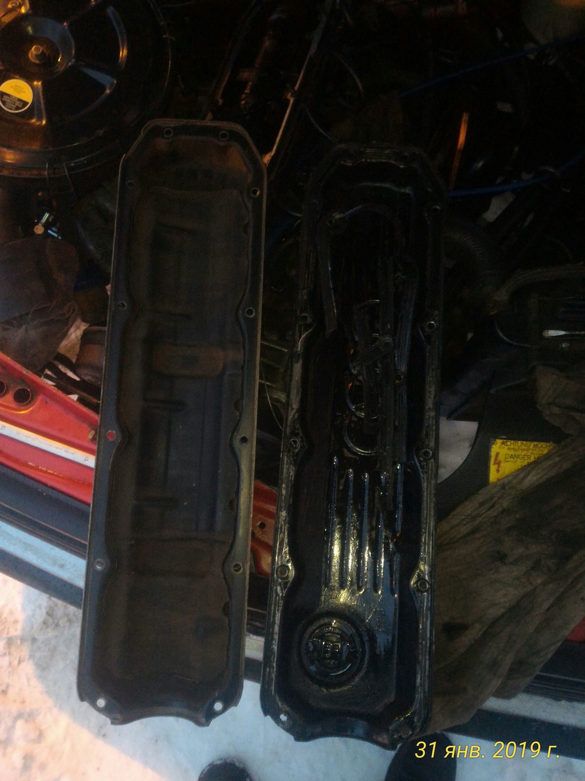

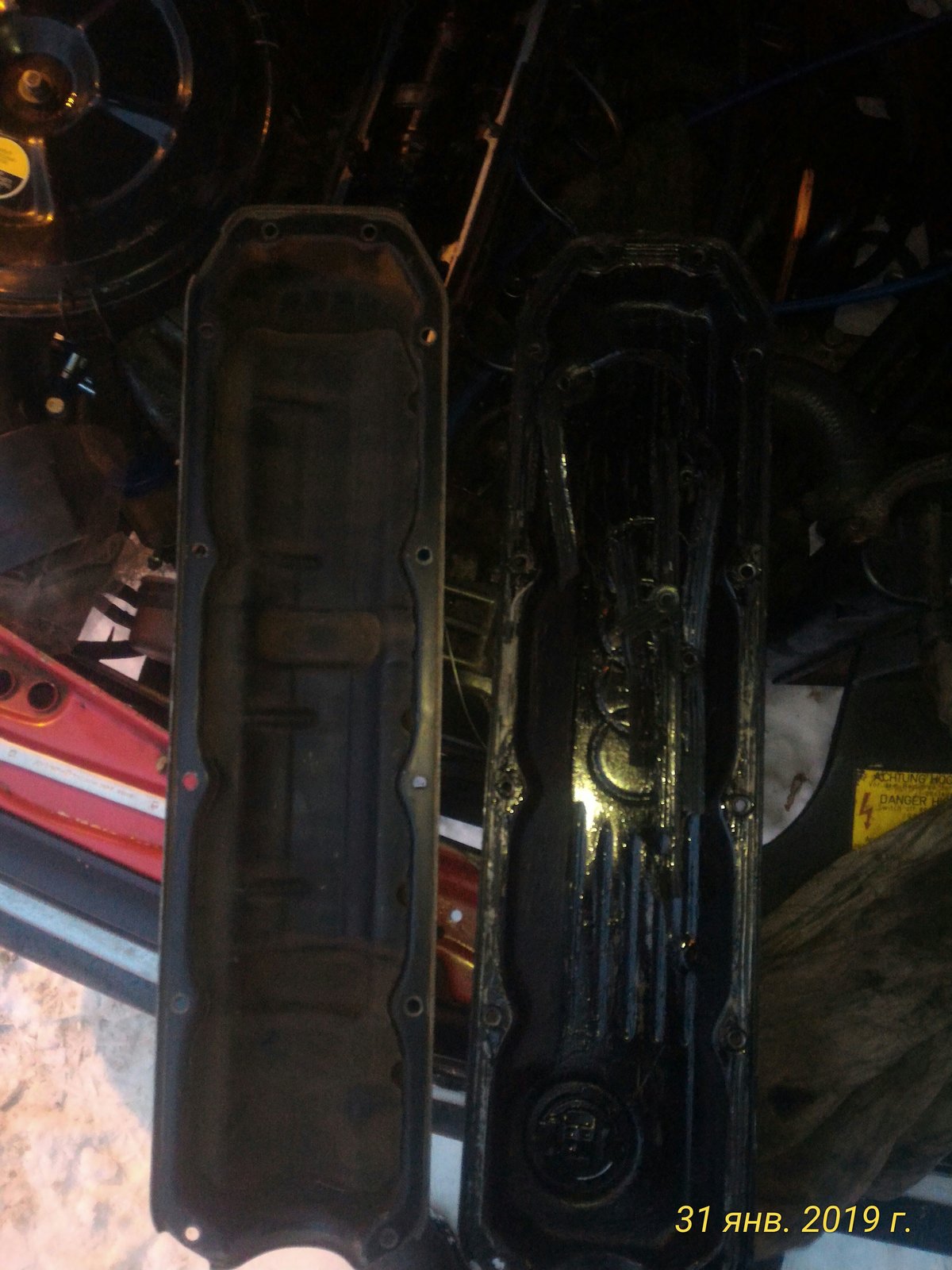

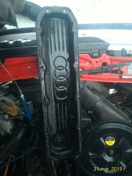

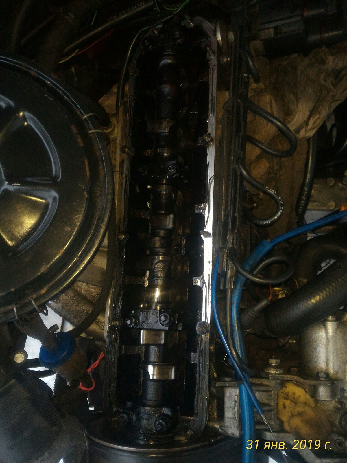

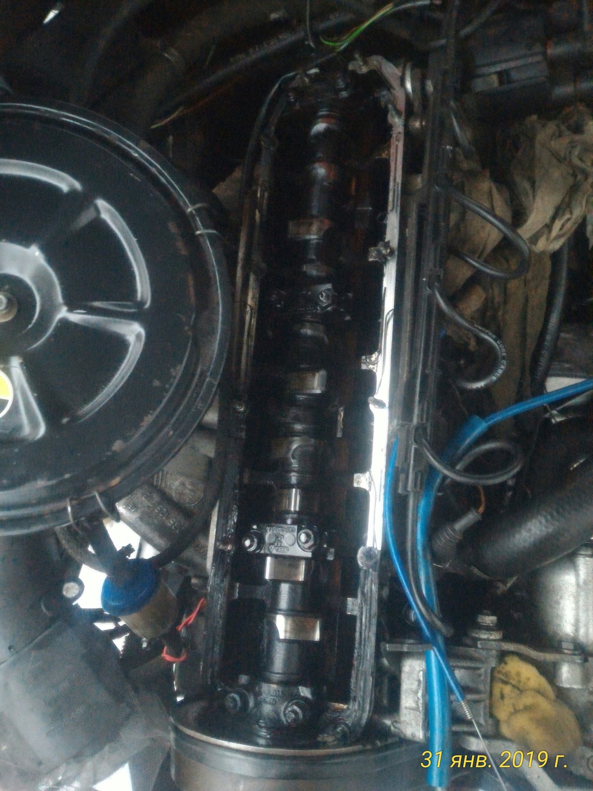

Масло заливал Лукоил Люкс 10W40 SN, затем начал Zic X5 10W40 SM, так как старые ДВС VaG больше рассчитаны под Полусинь. Пробег 219 тыс км, одометр не работал, что было до этого залито - не известно, но в моторе много гуталина и он весь чумазый внутри. Фото с залитым маслом Lukoil
На фото особо гуталина и не видать. Они все примерно так выглядят, как никак пробеги там реальные больше 500 тыс км.
