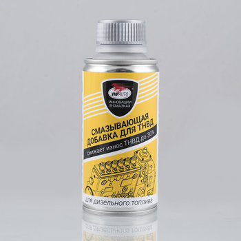

Уважаемые представители ВМПАВТО,выложите пожалуйста MSDS. Хочется убедится в безопасности вашего продукта .
На первой странице описания продукта и на самой упаковке написано что присадка снижает износ ТНВД до 30%.
На страничке "больше о продукте" заявлено 38%.
Привели протокол испытаний на пятно износа ДТ ГАЗПРОМНЕФТЬ. А где паспорт на тестируемое топливо.
В TDS написано: дозировка 1 флакон на 60л.На сайте и флаконе: дозировка 1 флакон на 60-80 л.
Чей концентрат используете?
Даже у такого монстра как ликви моли смазка 20%.
Астрохим пишет открыто ,что миксует концентрат BASF,смазка  20%
У вас заявлено 30-38%.
В каких пределах допускается превышать дозировку вашего продукта  или категорично, один флакон на 60- 80л?
Не будет ли конфликтов вашей присадки с присадками в топливе евро 5 различных производителей?

Разница в показателях износа связана с различными показателями получаемыми на разных топливах, правильнее конечно указывать одно - до 30%. Лучший результат получен - 38 %.
24.04.2020 в 19:33, NIKON+ сказал:
38% - наш лучший результат. Мы не можем утверждать, только предполагать, что скорее всего другие компании используют более разбавленные и менее эффективные составы.
Для Иллюстрации еще несколько документов:
Паспорт зимнего топлива ГПН (обратите внимание на строку 16 - Диаметр пятна износа 421мкм)
По результату испытаний пятно износа снизилось до 180 мкм
Точная дозировка обычно не возможна, поэтому и указывается рекомендуемый диапазон 60-80л. Передозировка допускается до 2-х раз( можно добавить на 30 л топлива - никаких негативных последствий входе испытаний не выявлено)
Мы никогда не раскрываем своих поставщиков. Но в данном случае НТО допускает сказать, что в основе использованы компоненты BASF.
Добавка совместима со всеми типами топлива и не содержит конфликтующих компонентов.

Спасибо за интерес к нашему продукту. Отвечаем на ваши вопросы.
28.04.2020 в 21:53, NIKON+ сказал:
Не совсем понял,паспорт топлива который Вы выложили,оно же и было на испытаниях или нет?
Паспорт на то топливо, на котором испытывали.
Испытания  проводились в августе на зимнем топливе,с чем это связано?
Было закуплено заранее в канистре на азс Газпромнефть в марте, так как летом зимнее топливо не купить. А смазывающие свойства страдают именно у зимних видов топлива. Но так как сначала разрабатывалась добавка декарбонизатор, то до лабораторных испытаний смазывающей добавки дошли к августу.
Какая применялась дозировка(топливо концентрат) испытательной пробы ?
Дозировка была как на этикетке 1 флакон на 60 л топлива.
Сколько раз проводили испытания одной пробы?
Испытания проводятся дважды, до одинакового результата.
Планируете ли выпуск увеличенной ёмкости для более крупных баков?
Все зависит от спроса. Пока такой задачи на стоит

Здравствуйте. Подскажите пожалуйста, все время пользовался добавкой 9503 Смазывающая добавка для ТНВД (Дизель), а недавно купил новую упаковку, и мне кажется попал на подделку.
  1. Баночка под крышкой не опечатана фольгой.
  2. Цвет присадки кофейный. ( Раньше был светло желтый, как бензин. А тут цвета кока колы.)
  3. Внутри баночки, на дне, есть темно коричневый осадок, по всему дну. ( Раньше вообще никаких осадков не было.)
  4. Банка датирована 11 2021 03 ( До этого была 08 2021 02 и с ней все было хорошо)
    Подскажите пожалуйста, мне попалась подделка или это так и должно быть?
8 минут назад, Руслан PW сказал:
В ней нет фольги, она запечатана пластиковой пломбой с кольцом, она действительно похожа на бензин.
19.07.2022 в 21:00, hik сказал:
Не суть, раньше крышку открутил, под ней пломба. Пломбу сорвал и заливаешь. Пломба это как защита, что до потребителя дойдет тот продукт который залили на заводе. А сейчас, открутил крышку и никаких пломб, можно слить, залить, что угодно, и отправить дальше.
Что интересно, написал о проблеме на офиц. сайт ВМПАВТО, тут на форуме, отдельное сообщение представителю ВМПАВТО, и ни одного ответа( . Обидно что до этого постоянно пользовался и было все хорошо, а тут решил упаковку купить 11 баночек, и попал, все брак(
Изменено пользователем Руслан PW
11 часов назад, Руслан PW сказал:
Не суть
Походу они сменили дизайн упаковки.
19.07.2022 в 21:50, Руслан PW сказал:
  • Цвет присадки кофейный. ( Раньше был светло желтый, как бензин. А тут цвета кока колы.)
  • Внутри баночки, на дне, есть темно коричневый осадок, по всему дну. ( Раньше вообще никаких осадков не было.)
Талловое масло есть в нескольких цветовых вариантах.
https://www.ilimgroup.ru/produktsiya/lesokhimiya/
12 часов назад, SL1 сказал:
Цвет кока-колы получается, если миксент 2130 (смазывающая-октано повышающая) вылить в железную тару из под размораживатель дт астрохим, а так прозрачная, короче литр на выброс, окислилась напрочь походу. В пластике нормально… в железе не надо хранить. Возможно условия хранения были нарушены у производителя, имхо.
