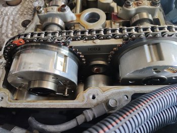

Чуть подробнее о машине. Оптима гибрид 13 года, двигатель G4KK, 2,4 л, куплена мною в Канаде, с пробегом 66тыс. Я второй хозяин. Что и как часто в нее лилось до меня - не знаю.
Мои смены:
Пробег/масло (нюансы)
68 881 - Pennzoil 5w-20 + промывка HiGear;
80 000 - Pennzoil 5w-20;
89 029 - установка ГБО, 4 поколение, Lovato;
90 624 - Mobis 5w-20;
100 140 - Mobis 5w-20;
108 756 - ENI i-Sint MS 5w-30;
116 946 - Petro-Canada SS 5w-20;
126 934 - Petro-Canada SS 5w-20;
Эксплуатация ежедневная и очень тяжёлая.

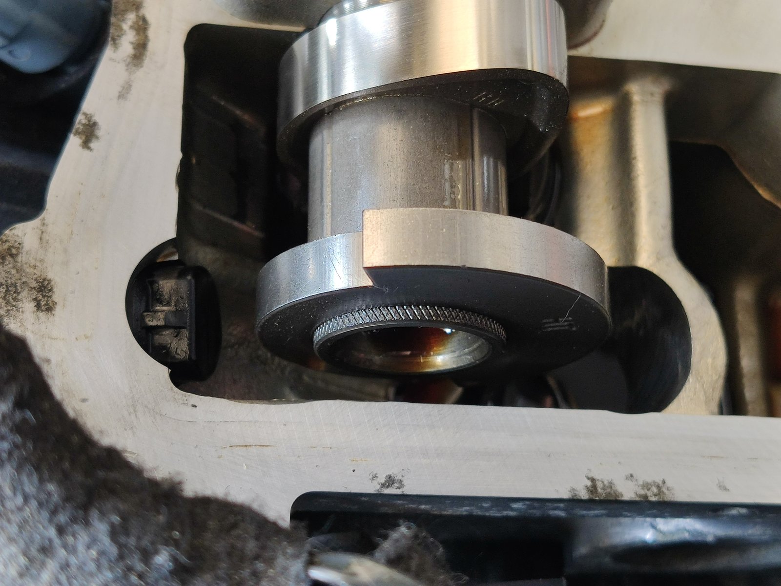

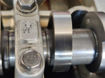

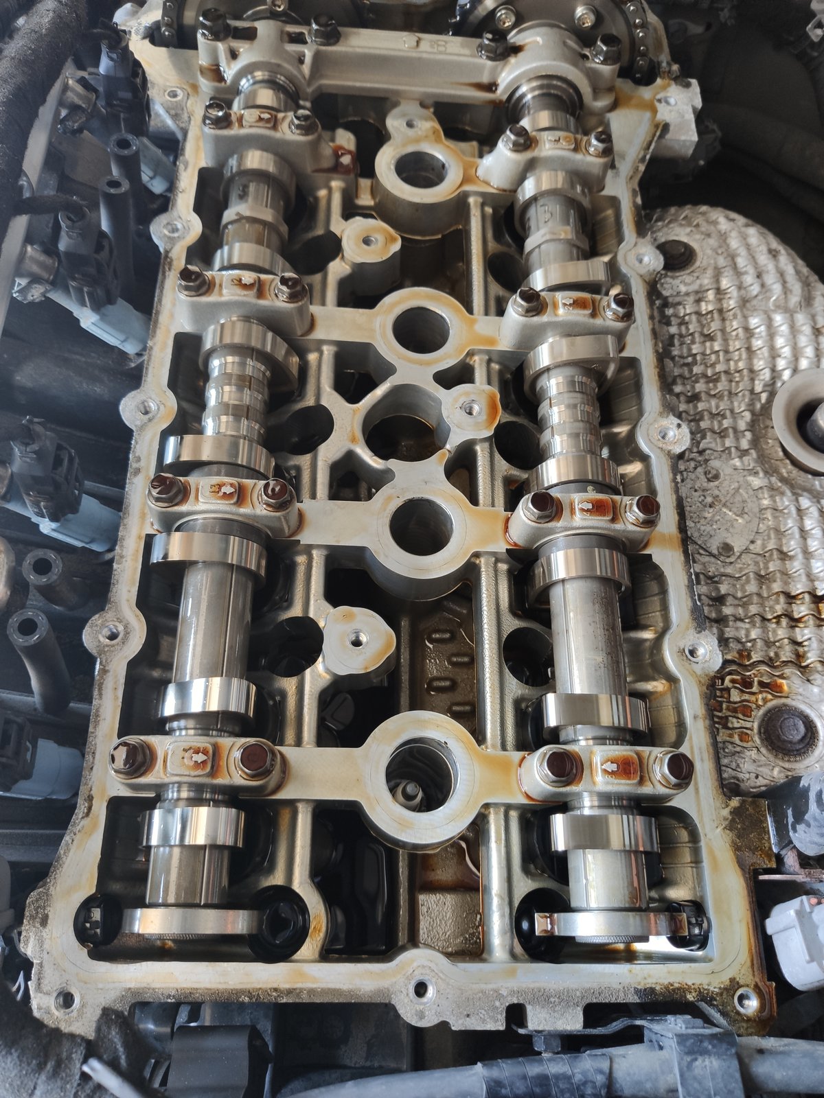

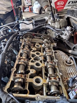

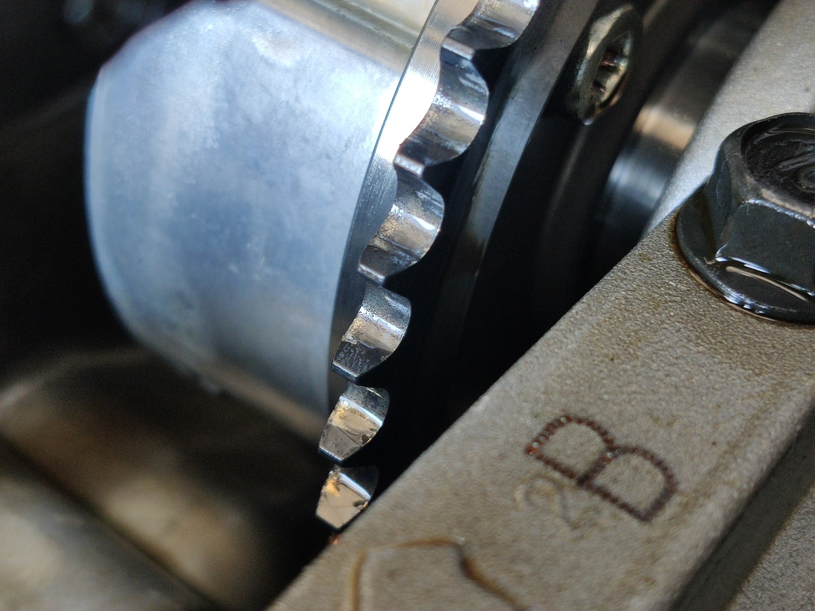

Для проверки зазоров клапанов на пробеге 126 618 км была снята КК. Картина маслом... ;)

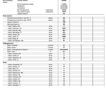

Масло покупаю у официального представителя Petro-Canada в Украине. На лето планирую попробовать тридцатку. Чуть позже будет готов лабанализ с последней смены. Результатом поделюсь здесь.

Проблемы с давлением масла, раз на 30-ку хотите перейти?
Кстати, как зазоры? Ушли сильно или в допуске?
Зазоры в допуске. Сказали, что мотор вроде как не ездил. А тридцатка на лето рекомендуется, не?
Давай выкладывай
Как и обещал, лабанализ...
4 часа назад, BESA сказал:
теперь рассказывай, где делал анализ.
искал нормальных - не нашел. какие-то недоанализы за многаденег.
