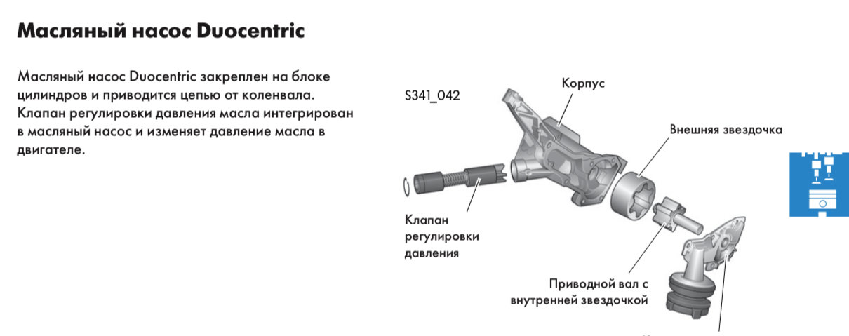

Там нет полки, есть всего лишь пик на 430 Н*м. Это сопли - ни о чём. К тому же в этом моторе масляный насос Duocentric с изменяемой производительностью за счёт регулировки давления. 5w30 ACEA A3 за глаза.
