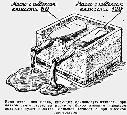

Вязкость по этому принципу выбираете ?
Нет , картинки из другой "оперы" ( индекс вязкости и кинематическая вязкость разные параметры ) . Полирекс103 тоже по-моему справится с задачей  . Но если всё-таки выбрать основу более вязкую , то можно взять на озоне Shell Gadus S2 T220 - для Сочи в самый раз.

7 часов назад, lazarevskoe93 сказал:
Это книжка 1932 года для юных техников и младшего сержантского состава?
Сейчас есть общепринятые параметры смазки по вязкости - грубо, для скоростных подшипников типа генератора и роликов навесного - 100 сСт и меньше, но меньше 50 нежелательно, для медленных подшипников типа ступичных - порядка 200 или больше, но более 300 нежелательно.
Вычисляется она по толщине масляного клина для разных скоростных факторов подшипников на рабочей температуре, НО поскольку производители смазок особого выбора в сегменте ширпотреба всё равно не предлагают, то по сути - остается 100, 200 или для тяжело нагруженных медленных узлов и шлицов - 500.
Остальные параметры для подвесного подшипника и сочинского климата по-хорошему совершенно некритичны. А водостойкость Mobil обещает для этих смазок неплохую.

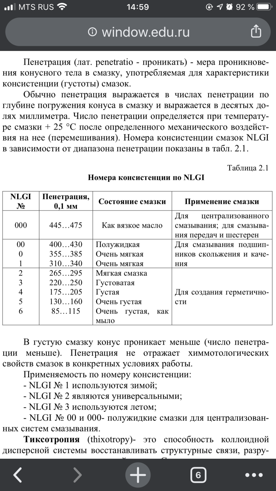

3 часа назад, lazarevskoe93 сказал:
В таблице подмечена разница климата, или дизенфррмация?
 В приведенной таблице - консистенция, а не вязкость, это совершенно разные, не связанные друг с другом параметры смазки. Консистенция определяется по принципу нанесения и удержания смазки в узле. Для закрытых подшипников - в 99% случаев NLGI2.
Про выбор разной консистенции на разные времена года писал дурак, который в этом вообще ничего не понимает.
О климате я говорил только в плане низкотемпературной рабочей границы смазки. Для Сочи подойдет любая, для средней полосы надо выбирать, возможны варианты,, для северов - только синтетика. Узел прогревается медленно, если туда на зиму набить смазки на минеральной основе, он при движении на морозе сто раз износится прежде чем она нагреется и начнет работать.
1 час назад, Screwdriver78 сказал:
Ну доля правды там есть: прочность смазок обычно заметно растет при понижении температуры, то есть, оптимум "испытательной" консистенции несколько зависит от температур эксплуатации.
