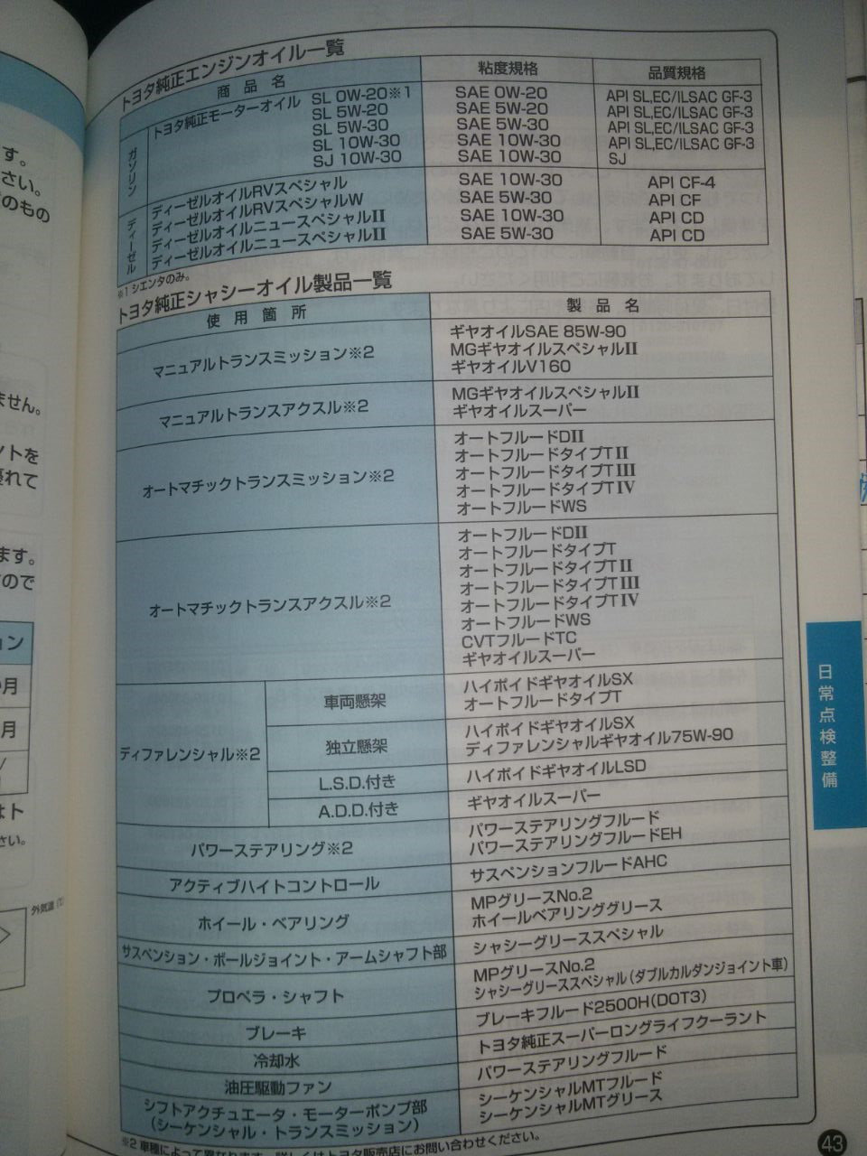

У кого есть книги на машины с 1ZZ до 2006, посмотрите пожалуйста какие масла рекомендуются. Интересно узнать точно, потому что всегда считал, что ZZ, AZ и NZ с самого появления на двадцатках были.
Фото книжки, которя лежала в машине 2004 года с двс 1zz
24.03.2020 в 11:00, Pavel_NSK сказал:
видимо мануал после 2006 года.
Так, например, в США на ряд моторов, в том числе и на 1ZZ, рекомендация (техбюллетень) о применении масел вязкости 0(5)W-20  ILSAC вышла только в 2006 году.
Toyota & Scion MY2006–07 Engine Oil Recommendation ILSAC GF-4.pdf 25 \u041a\u0431 · 89 скачиваний
До этого времени, насколько я понимаю, была рекомендация 5W-30 ILSAC.

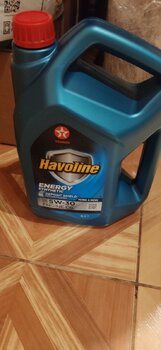

20 часов назад, Dead_Morose сказал:
Texaco Havoline Energy 5W-30 взял, надеюсь норм в Авенсиса 1zz-fe
Норм, только не пугайтесь на нем 1zz будет звонче работать
