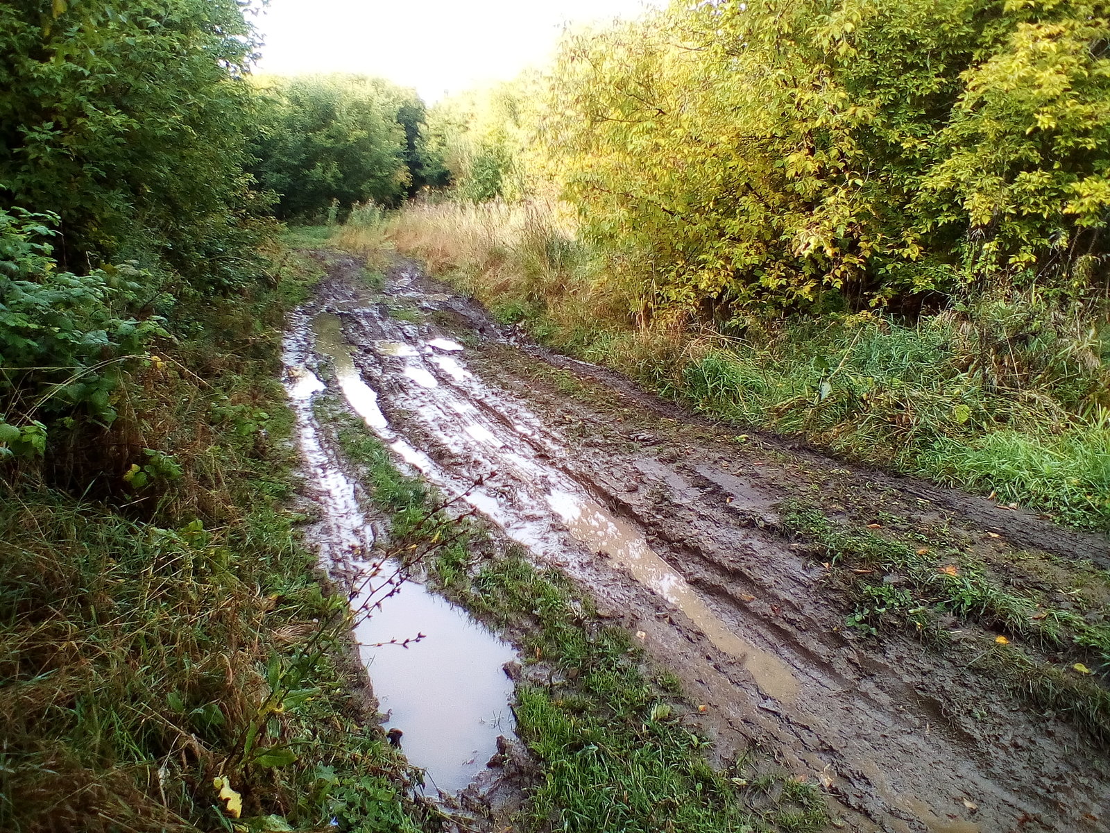

Я не выбираю, хотя возможно след. куплю Мишку Климаткросс. Сейчас у меня Кама 236, прошлый год проезжал абсолютно везде(такая лесная дорога летом у меня до калитки).
1455811065_IMG_20190918_1024231.thumb.jpg.2875af470b8112c0852fb02b29d47365.jpg1183073883_IMG_20190918_1024521.thumb.jpg.fbad1b0732042b7588f8f484d06c69ad.jpg
А что за машина?
До этого Лачетти на Формуле(в такую грязь обычно бросал машину у въезда в деревню и шлепал в сапогах до дома), на фото проезжал аккуратно это дерьмо на Поло седане на Каме 236. У меня пасека в глухой деревне, с последним домом отдельно стоящим, и если по суху 1 км от въезда в деревню до калитки, то по грязи все 5 по всяким кустам и траве. Если дожди прошли, деревня вся квашня.
