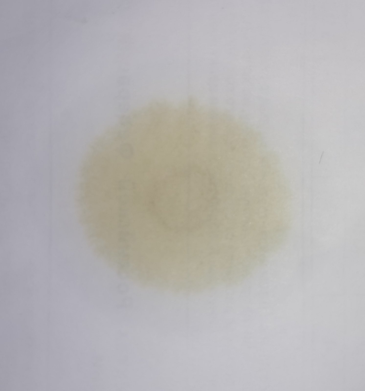

1) Cupper NS-Line 0w20
2) KIA SPORTAGE G4KD
3) Общий пробег 80000км
4) пробег на масле на момент взятия пробы -4000км из них трасса ~90%
5) Сезон эксплуатации масла (с января по февраль)
6) Моточасы 81мч
7) Израсходованное топливо 390л бензин 92
8) Проба взята после поездки 3км, сушилась 16 часов дома
9) Объём заливаемого масла 4,1л, доливки нет

На данный момент я проехал около ≈6300км, сожжено ≈630л бензина, картер на 4,1л
Сколько м.ч.?
Не ожидал от тебя, что на бумаге экономить будешь:D
Дмитрий_ пока не смотрел. Я сейчас придерживаюсь больше количества бензина на объем масла.
Потом к замене посмотрю в эбу. Сбрасываю его при смене масла и отслеживаю время с момента сброса ошибок.
1 минуту назад, Дмитрий Анатольевич сказал:
У тебя средняя скорость не показывает БК:unknown:
Дмитрий_ нет. у меня бич комплектация для арабских стран
15 минут назад, Дмитрий Анатольевич сказал:
По какой схеме?
Дмитрий_ ну думаю не больше 1000л бензина на мои 4л масла. Грязь от сгорания бензина все равно надо выводить.
Все по разному считают в зависимости от крутости масла. В среднем от 150 до 200*кол-во масла.
Я взял повыше планку. Газ считают 350*масло
Изменено пользователем Дмитрий Анатольевич
56 минут назад, Дмитрий Анатольевич сказал:
В моём случае, такой подход не сработал с куппер и я получил шлам с нагаром :sad:  Правда рецептура другая, но всё же:pardon:
И ещё
2 часа назад, Дмитрий_ сказал:
Так я старую рецептуру так и не катал, как сейчас. Она еле дотянула у меня до 800 л топлива и началось легкое отложение шлама. Я был научен первопроходцами еще до нас, первые 2 интервала менял фильтр и обнаружил начало отложений.
А вот новую рецептуру уже дольше катал, понятно что с контролем и теперь уверен в ней. А сейчас еще круче новые серии, что у нас сейчас с тобой, там еще больше дисперсанта. Примерно в 2,5 раза больше, чем в самой старой.
Так что до 10тыс и 1000л я буду смело катать, а дальше с контролем, возможно еще подниму планку. Пока не знаю, надо изучать.
Дмитрий_ Вот Торкон катает обычные масла и при его 4,6л масла примерно на 1000л бензина меняет масло. Он один разок превысил вроде до 1200л и пошел налет. Так что схема по топливу очень хорошая.
А моточасы от лукавого. Вот завел ты машину и оставил на холостых молотить. И что, после 2х недель работы на холостых менять масло? 300 часов, серьезно? Сожжено будет всего 200-300л топлива.
17 минут назад, Дмитрий Анатольевич сказал:
Если скинетесь мне на бензин, то я могу такой режим  проверить на Тигуане с ДВС CTHA ;)
19 минут назад, Дмитрий Анатольевич сказал:
На дизелях - норм, а вот на бензине - только методом проб искать интервал, тк на разных режимах работы драматически разное кпд сжигания топлива и, соответственно, разное загрязнение масла.
